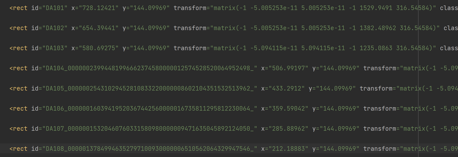

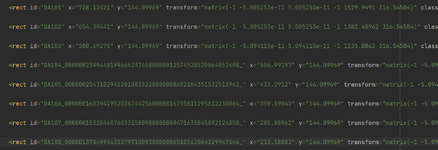

Добрый день!
Буду благодарен, если кто-нибудь подскажет что можно сделать с такой проблемой:
Делаю в AI схемы где некоторым элементам прописываю id. Но при сохранении в SVG к прописанному(в AI) id добавляются цифры.
Например: Должно быть: id = "DA202" , а стает id = "DA202__00000023994481996662374580000012574528520064952498_"
Какой либо взаимосвязи от сохранения не выявлено. Иногда это может быть 1-2 таких id. Иногда их очень много.
Буду благодарен если кто-нибудь подскажет в может быть дело.

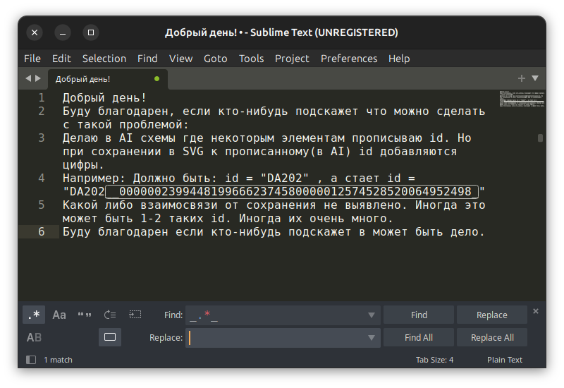

Ваша проблема легко исправляется в текстовом редакторе.

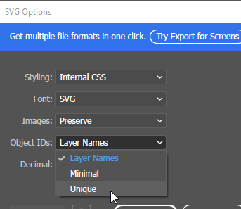

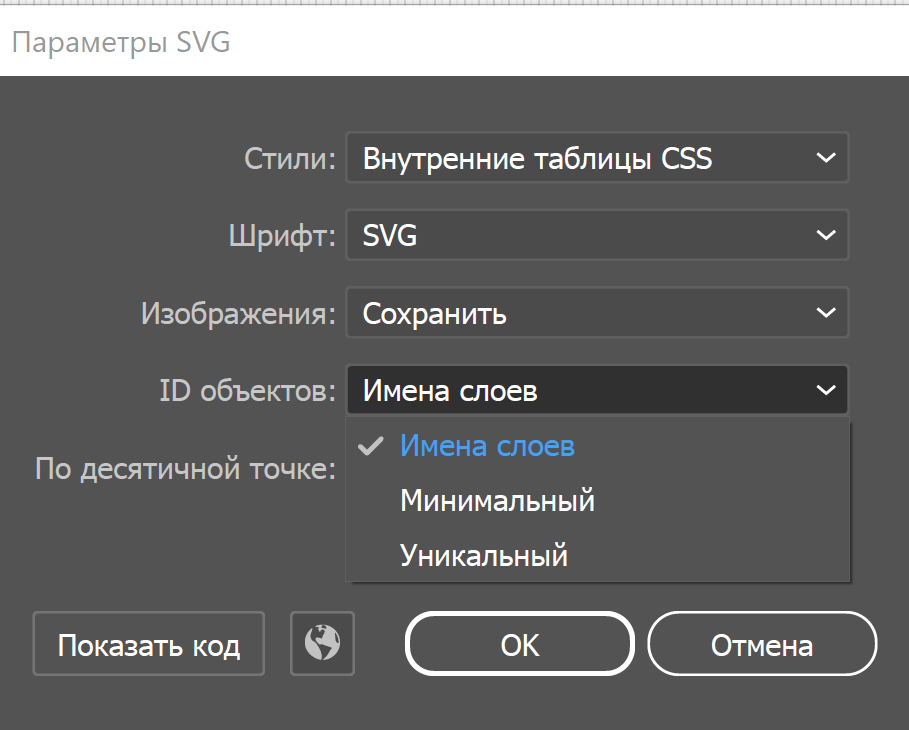

Видимо иллюстратор считает, что нужно добавить уникальности. Вообще, вы выбрали не самый удачный инструмент для своей задачи.
Спасибо, кажется помогло! Просто попробовал сохранять в SVG не сохранить как, а файл--экспорт.
