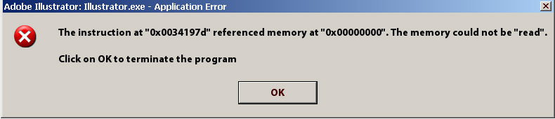

2. Вылетает при закрытии программы со словами: Инструкция с места YYYY щемится по адресу XXXX. Смотрите на картинке. Никакой корреляции с количеством запущеных программ, количеством и сложностью открытых документов. Когда захочет.
Эту тему где-то уже даже поднимал. Виннды со всеми патчами. Дистрибы разные ставил. Давание и отнимание прав доступа к различнейшим папкам, имеющим отношение к Иллу - БОЛТ. (Работаю принципиально под админом.) Помогает замена префов на сбекапченные, но, господа, это же не выход! А вылаз через. И помогает на час-два.

Ответ: Баги CS2: целый список
Честно говоря, ничего из вышеперчисленного у меня не встречается. Второй пункт имел место когда была установлена устаревшая версия плагина BarcodeToolBox. После смены версии на более новую - всё исчезло.
промежуточные Итоги:
Спасибо nemo! пункт 2 удалось решить заменой Barcode на 5.6, хотя в About`е пишет по прежнему 5.5...?
Спасибо accuser! пункт 5 -> RTFM в чистом виде, правда по винде :-) (помогает и при 542-м запуске)
