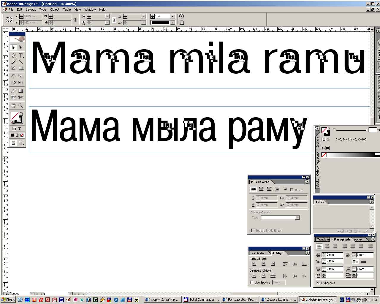

Скачал ТрансТайп2 с фонтлаб.ком, установил, попробовал протестить на примере той же самой Прагматики, т.е. вылечить ее.
Получился вот такой эффект (см. приаттаченный файл)
    102.7 КБ · Просм.: 735
Ответ: Банально, но... (шрифты в InDesign CS)
А чего ты хотел от trial-ной версии? Всё правильно.
