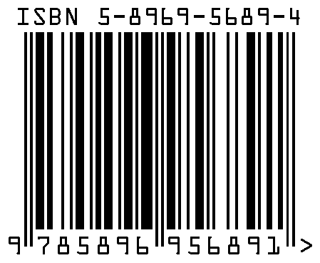

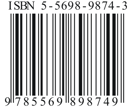

Подскажите пожалуйста, почему получается в разных версиях Corel (12 и X3) разный шрифт в BarCode (настройки одинаковые, шрифт везде - OCR-A BT по умолчанию)
    20.3 КБ · Просм.: 947
    9.1 КБ · Просм.: 641

Потому что Unicod в корел X3

Настройки штрихкода X3 лежат тут
:\Documents and Settings\user\Application Data\Corel\Graphics13\User Config\Barcode.ini
Аналогичный файл для 12 версии был найден в
:\WINDOWS\Barcode.ini
Надо в обоих файлах поставить одинаковый шрифт. Видимо в 12-й версии шрифт вбит с ошибкой, поэтому подставляется дефолтный.

Точно, в 12 Сorele вбит в ini
[Font]
Face Name=OCR-B-10 BT Хотя в Barcode стоит OCR-A BT
