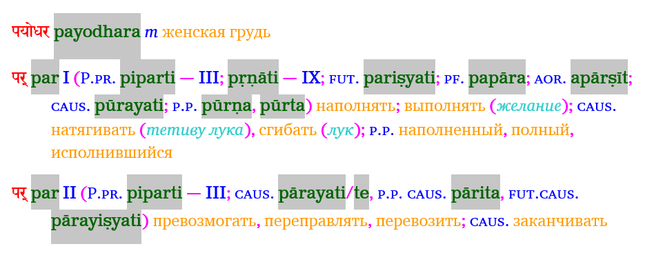

Подскажите, пожалуйста, как, имея отформатированный текст в Word 2013, который написан 4-мя разными шрифтами, и разновидности: обычный и курсив. А также разный цвет, например:
шрифт Arial - цвет Зеленый
шрифт Arial_Italic - цвет Салатовый
шрифт Clarendon Indologique - цвет красный
Вопрос: как присвоить каждому шрифту (в одной и той же строке, так чтобы они не перебивали друг друга) свои стили? В одной строке должны сосуществовать 5 разных стилей. Теперь же, если сначала выкрасил одним, то потом применяешь к другому месту в строке стиль и он сбивает прежний. Где стоит лишняя галочка, подскажите, пожалуйста.

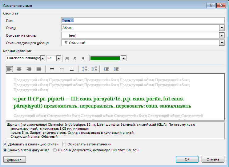

Стиль1 - шрифт Arial - цвет Зеленый

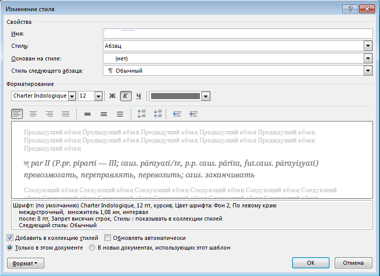

Стиль2 - шрифт Arial_Italic - цвет Салатовый
Все это сделать в 1-м документе.
Сейчас же получается, что стили перекрывают друг друга, ибо применяются последовательно.

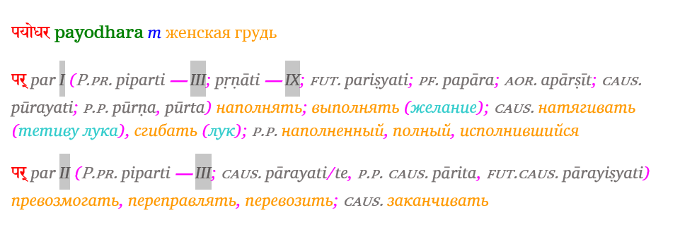

На рисунке 1, выделяю весь текст и применяю стиль 1
На рисунке 2, выделяю другие символы с другим шрифтом, захватывает все.
Рисунок 3 - Стиль1
Рисунок 4 - Стиль2
Может ли дело быть в строке "Следующий стиль"? Вордовский исходный файл в .zip архиве.

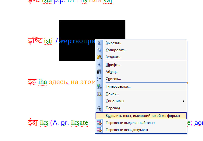

Вобщем выделяете текст, создаете на его базе стиль знака, правой кнопкой выделить текст с таким же форматом и применить к нему стиль.

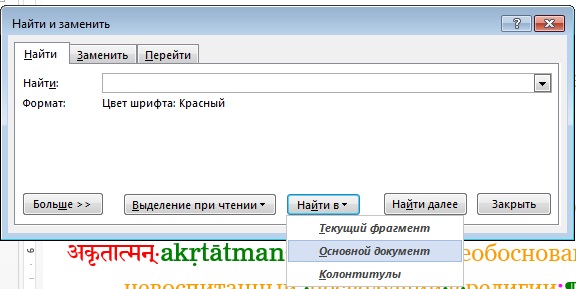

Найти и заменить, перехожу на вкладку найти.
Кнопка дополнительно, шрифт. Там выбираю цвет и нажимаю на кнопку "Найти в" -> "Основной документ" Мне выделяет то что необходимо.
Но при повторном запуске макроса, заменяется лишь строка на которой стоит курсор.

Ответ: Битва стилей, или как в одной строке дружно поместить множество стилей?
Так как выделение руками работает очень долго.
Головой нужно выделять.

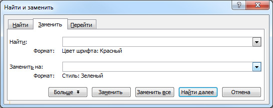

Да и просто правка-замена работает на отлично. Ищешь цвет, меняешь на стиль.
Я знаю что это работает, как это в vba реализовать?
- это руками и называется!
(не теми руками мышка + Ctrl)

Хотел чтоб Вы посмотрели файл, видимо в стилях нужно было указывать не абзац + символ, и просто символ?
При выделении 1-го стиля все нормально, на 2-м применяется не совсем так где нужно.
Наверное да, лучше остановиться только на стиле знака.
К сожалению в новых версиях ворда проверить не могу.
Да только что проверил, нужно оставлять только Знаки. Спасибо за Ваше терпение ;]]
