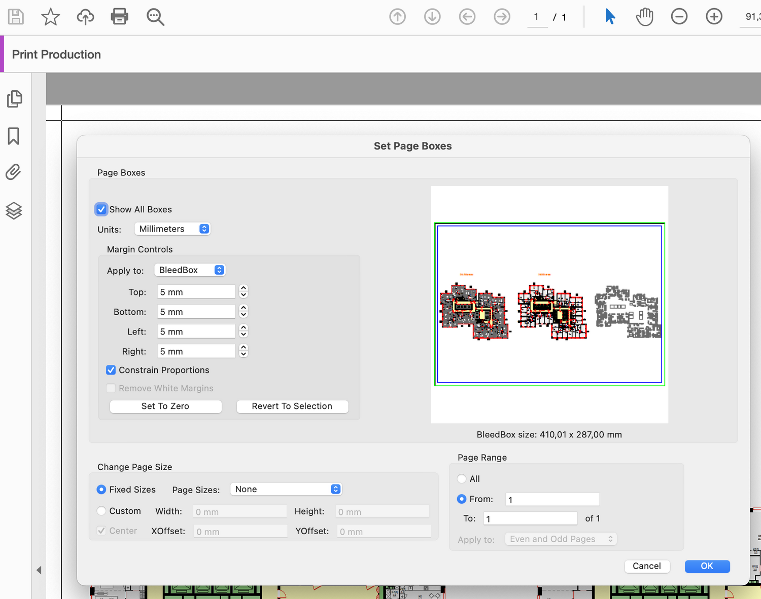

densen
765
656
Есть Quite Imposing Plus, но в нем функция Bleeds почему-то не срабатывает.
Нужно следовать простому алгоритму:
1) Увеличить размеры документа до нужных размеров;
2) Установить размер вылетов, которые будут отсчитываться от края документа внутрь;
3) Сохранить документ.
И тогда всё получается.
Реакции: Artem Markin

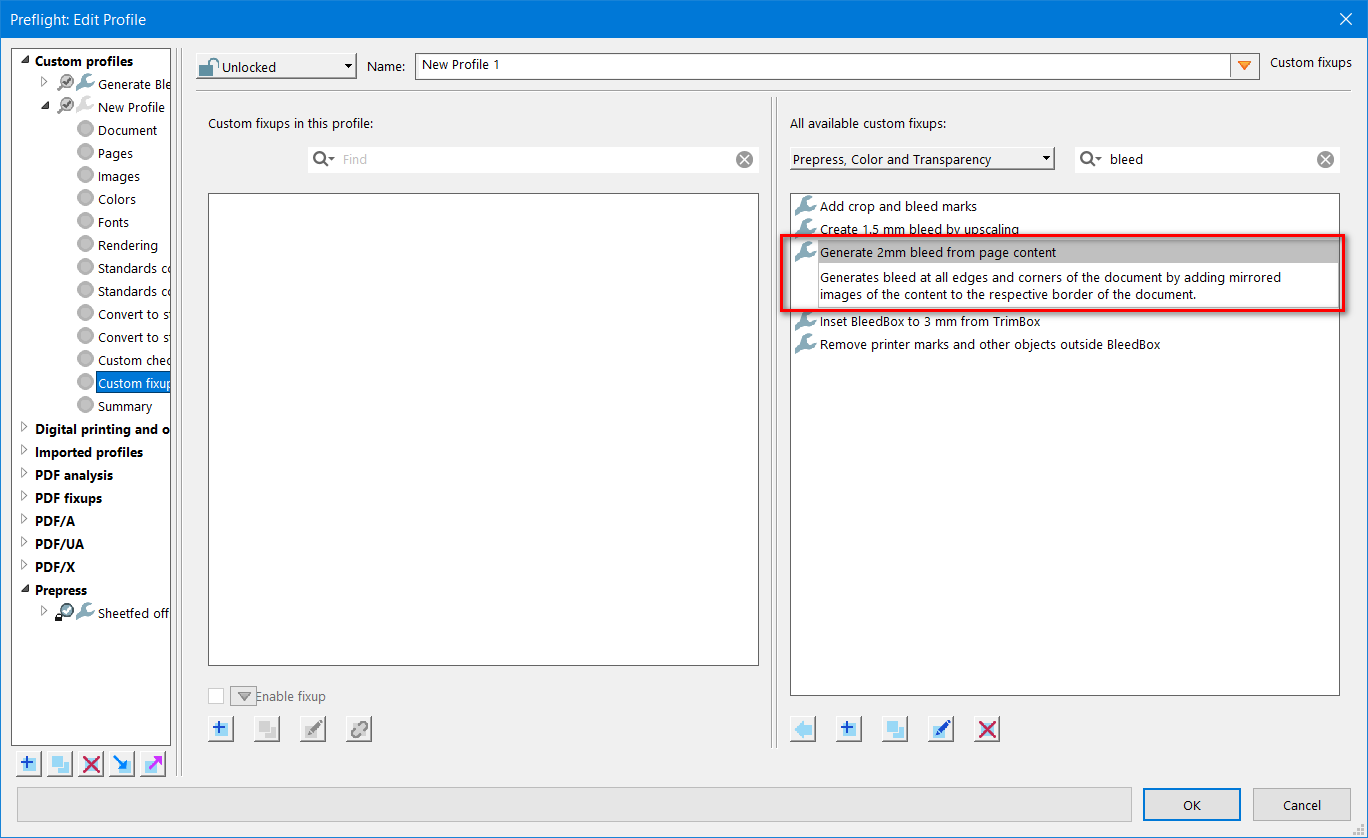

tretorn
47
45
Каким образом? Мне такое не известно.
Создайте префлайт-профиль со следующим фиксапом, забив туда нужные параметры. Правда, этого фиксапа может в не быть в вашей сборке префлайта, если Акробат древний.
