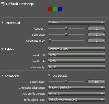

Профиль построил со следующими настройками.
Сам профиль не прикладываю, кладу только измерения.
Посмотреть вложение Canoni9950_glossy245_UVCut_BPN_WBPC_Ex_Sm.zip

По файлам: 53488 - не открывается.
Это скриншот! Банальный GIF!
Я имел ввиду что по ссылке ничего не открывается)
