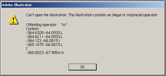

Блин, че за чушь, можно это исправить? Срочняк нужно его открыть.
  • Автор темы Автор темы _Я._
_Я._
20 лет на форуме
862
Вот че он пишет!
И потом открывает чистый лист. Корел не импортирует, Фотошоп, открывает только одну сторону и есессьно ту которую не надо.
    44.2 КБ · Просм.: 948

Нет. Ктото из поклоников AI (может Шляпа, но боюсь ошибится) Расказывал как реонтировал поломаный EPS, созданый в Кореле. Открывал его в блокноте, находил ту строчку на которую ругался AI, это строчка содержащая те цифеки, которые тебе показывает Илл. И например подправлял по аналогии с ближайшими, или ваще удалить его. Учитывая что формат AI не сильно отличается от EPS, IMHO можно попробовать... Там дальше чтото было про танцы с бубном но этих подробностей не помню, а найти темку не могу:(

Там, о чём ты говоришь, Блокнотом правились цифры, на которые ругается Distiller, когда в него кореловский EPS засовывается. Т.е. это другой случай.

Судя по ссылке, данной Paavels, тот же самый - потеря параметра в команде.

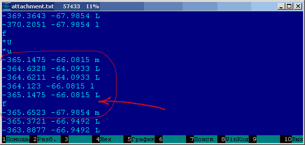

Люди, не получается :( ниже короче кусок блокнота (где теоретически все эти "m" "l" "L" "f" прописанны). Я вообще не втыкаю что на что заменять. Естественно я пытался, все тоже самое, иногда он просто пишет что ему нужен уже не "м" оператор а "л".
Че делать? Говорить чтоб шли себе...? А то я с этими дизигнёрами уже 2 дня потерял.
Бесит.
Нужно другой кусок, с цифрами содержащимися в твоем сообщении об ошибке, найди поиском -365.6... и т.д.
В аттаче я вырезал ВЕСЬ кусок, где лежат эти операторы (не знаю толком кто это).
Так и искал.
Ответ: Блин, че за чушь, можно это исправить? Срочняк нужно его открыть.
Судя по сообщению ему не хватает еще одной строчки с L, там, где я стрелку нарисовал. Или совсем убить весь блок - от u до u
Пробую...
1. с добавлением L - лажа, начал ссылаться на недостающий оператор L
(почему вы говорите нехватает L а не M?)
2. с удалением сектора от U до U. Тоже лажа, он начал материться на следующий блок, где есть эти L.
