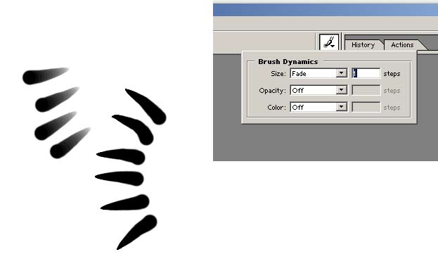

кхм... вообщето, еще как меняются !
Взять к примеру дигитайзер - наличиствует поддержка:
- зависимость плотности от нажатия
- зависимость радиуса кисти (или чего угодно, у кого есть размер) от нажатия
- зависимость цвета от нажатия
- смешанные параметры
И кстати, возьмем к примеру еще 6-й фотошоп. Уже там была заложена динамическая кисть!

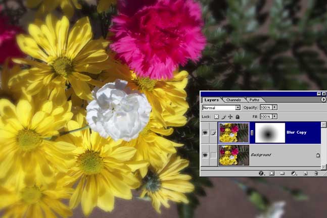

Как уже было сказано, поверх бэкграунда - копия изображения с нужным максимальным значением gaussian blur. К этому слою применить маску с требуемым градиентом. Результат - белая гвоздика в фокусе, а все остальное по радиусу все более и более "размывается".
