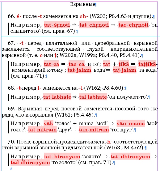

Умеет ли ID не кустарными методами выделение врезки вертикальной чертой сбоку?

Paragraph Borders and Shading.
Реакции: Haka3aTe/|b
Не во всех версиях, правда. CS6 на работе не умеет, а какой-то из свежих дома — вполне
Так и есть - эти возможности появились в CC. И при экспорте проекта в idml слетают

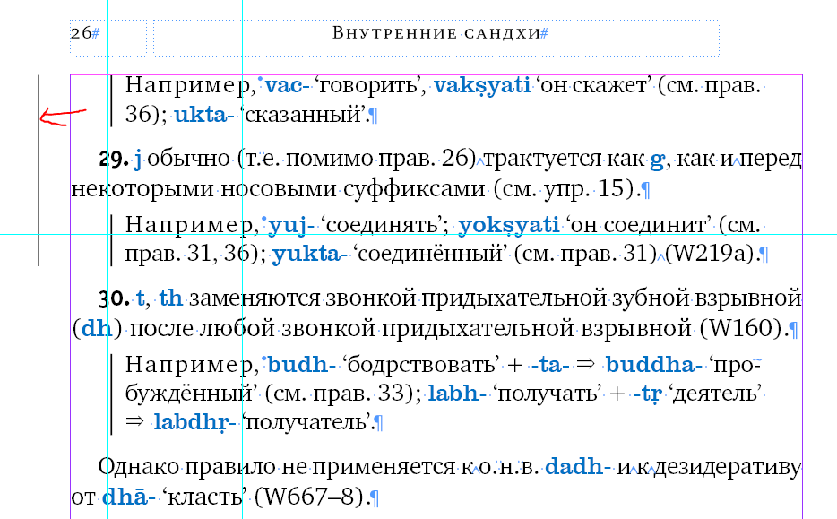

Интересно можно ли ту, что слева, отрисованную от руки, тоже добавить (двойную на расстоянии
