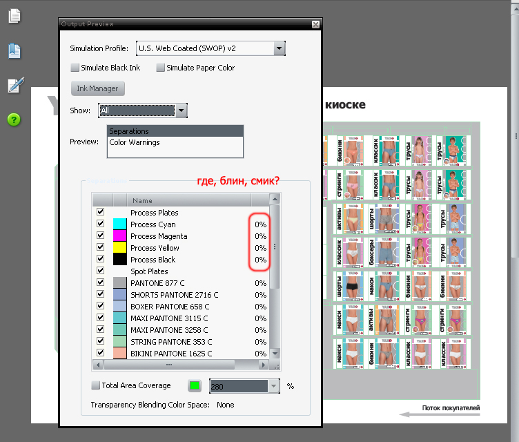

Имеем индизайновскую верстку с большим кол-вом подлинкованых епсов c цмик растром и пантоновыми плашками. Вывожу композитный цмиковый ps, в output-color стоит composite cmyk, в ink manager стоит галка all spot to process. Всё отдистиливаю с высоким качеством и параметром в colors - convert to cmyk. При проверке пдф в output preview обнаруживаю весь смик и пантоны по нулям. Куда делась процентовка смик? Как убрать пантоны?

Ответ: Борьба ламера с composite cmyk
lunatik сказал(а):
???? А что тогда там вообще есть? Чистый лист? Как сложно все...
Даже не представляю, может я просто гоню по незнанию чего-нибудь? Вроде бы всё делаю правильно, без лишних манипуляций.

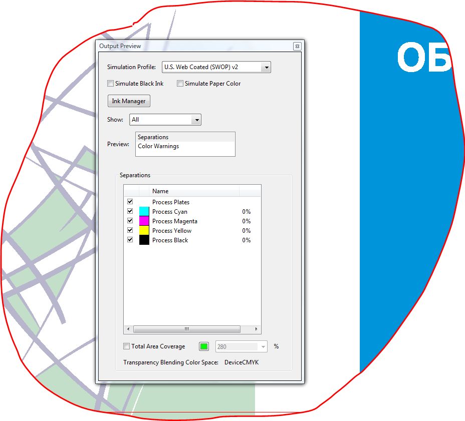

То есть, там где находится курсор - нечего нет. И что с того?
=)) Вот оно, тяжелое бремя ламерства. Как я могла так облажаться не знаю)))
А что же делать с пантонами, которые не исчезли? При наведении курсора на пантон - 100%

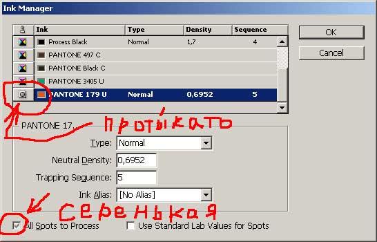

Галочки посмотрите
2 lunatik
Потыкал. Для объектов самого InDi - прокатывает. Подлинкованный EPS, о чем собсно и шла речь, не меняется ну никак.
Зато при прямой генерации PDF с соответствующими установками Output выводится все CMYK-ом и баста.
