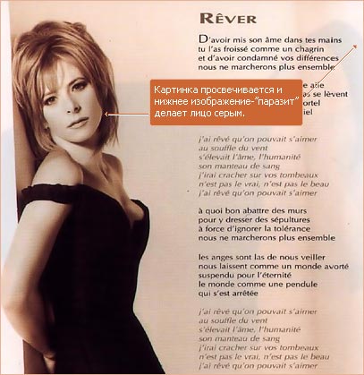

Зачастую при сканировании тонких листов получается так, что на картинку наслаивается изображение с противоположной страницы листа. Очень некрасиво получается когда по лицу "пробегает" приведение от текста или какого-то логотипа. Как правило, страдают больше всего светлые участки сканируемой картинкой. Пробовал выделять маленькими кусочками, осветлял, подпралял saturation... Оказалось очень утомительно и, главное, все равно это "на глазок" получается. Нет ли каких либо рекомендаций или методики для правильной коррекции этих дефектов? Я не ищу волшебного средства, просто рад был бы услышать советы тех, кто боролся уже с подобной "гадиной" :)) Заранее признателен за ответы.
Прикрепляю на всякий случай картинку, на которой этот дефект отчетливо виден.
Спасибо! :)
    35.3 КБ · Просм.: 1 158

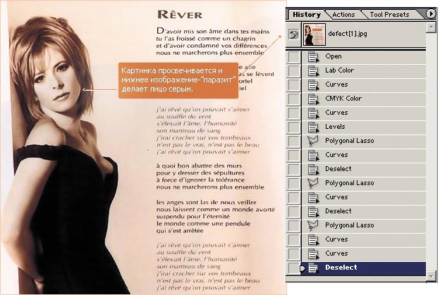

Для этой фотки - переведи в CMYK и прибей канал CYAN (эт если быстро)
Или Lab Color>Curves>Cmyk Color>Ctrl+1>Curves ну и дальше определенные участки подтягивать...
    73.3 КБ · Просм.: 948
