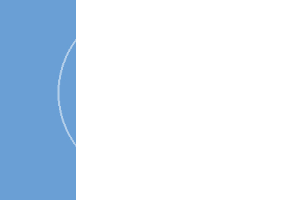

Хэлп! Пытаюсь в Photoshop 7.0.1 англ. нарисовать круг с бордером в 1 пиксел, а он рисует в 2-3 пиксела толщиной. Может это где-то в настройках меняется? Параметры выделения стандартные Feather 0, Style Normal. Файл ниже.
