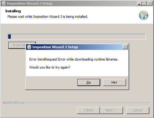

Мы только что выпустили Imposition Wizard 3.6.1
Win7 x64 поддерживается?
