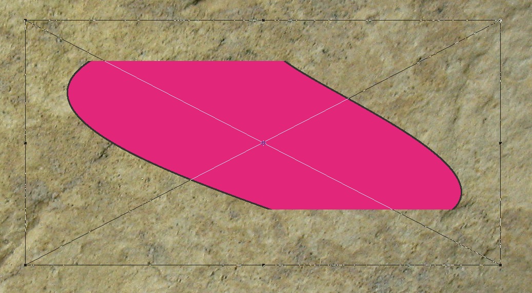

У меня в СС2015 нормально копируется, OS X. Правда, размер скопированного объекта включает и невидимую область, но видно только то, что внутри маски. Я никак clipboard не настраивал.
Но если делать вставку, как Path - то вставятся и все объекты лежащие под маской.
Может ТС это имел ввиду?
Вот именно так и копирует между программами, а, в идеале, хотелось, чтоб вставка была не по размеру изображения, а по размеру маски.
