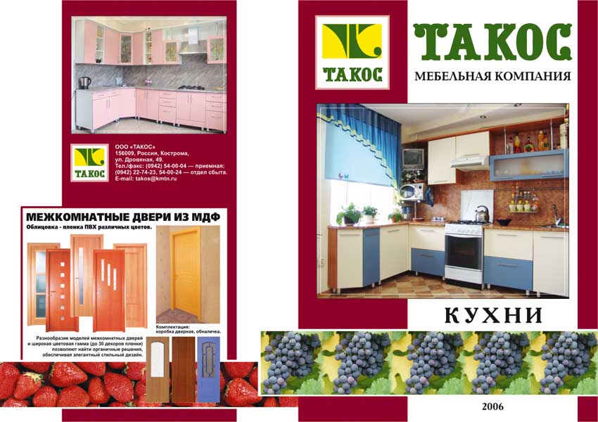

Буклет А4 для мебельной компании
  • Автор темы Автор темы thessa
thessa
3
Покритикуйте, пожалуйста!
    95.9 КБ · Просм.: 858
Ответ: Буклет А4 для мебельной компании
с фантазией :)
А причем здесь клубничка и виноградик?
Если честно, то никак.
причем так халтурно клонированные...
+1
Это автор цветовые аналогии ищет. Лучше б смысловые :)
а вообще, если на левой странице блок который шире поставить вверх, то не плохо бы смотрелся, хотя ничего особеного...
Советую посмотреть импортные каталоги мебели, а не рекламные модули из газет типа Экстра-М
Проблемы с логикой построения и подбора графических материалов.
Вы бы хоть границы формата указали. Складываться он вдвое будет?
2 Thessa, обратите внимание еще на перекошенность перспективы.
Далее, там где двери находяться на белом, -- они висят в воздухе это одно, но как через стекла в этих дверях просвечиваеться что-то темное, если они находяться на белом? Разобраться с прозрачностью.
:) В адресе после улицы и дома стоит запятая, а следующая строка начинаеться с большо буквы -- Тел...
Кострома это город? И еще, зачем там такие уж большие знаки тире?
Гротекс+антиква+стилизация типа вязь- это не хорошее сочетание, очень похоже на сочетание цветов в буклете. Придти на работу открыть буклет и подумать о том купите ли Вы эту мебель.
Всем окликнувшимся огромное спасибо!
Нет, я конечно не заблуждаюсь на свой счет, но после такой критики появилось небольшое сомнение в собственной неполноценности :-) И настроение почему-то улучшилось, и хочется жить и самосовершенствоваться. Интересно, это лечится? :-) Пошла все переделывать.
Всё у вас получится! Вы обращайтесь за критикой ещё - покритикуем '))'
А лечиться вам не нужно, мне так кажется:)
