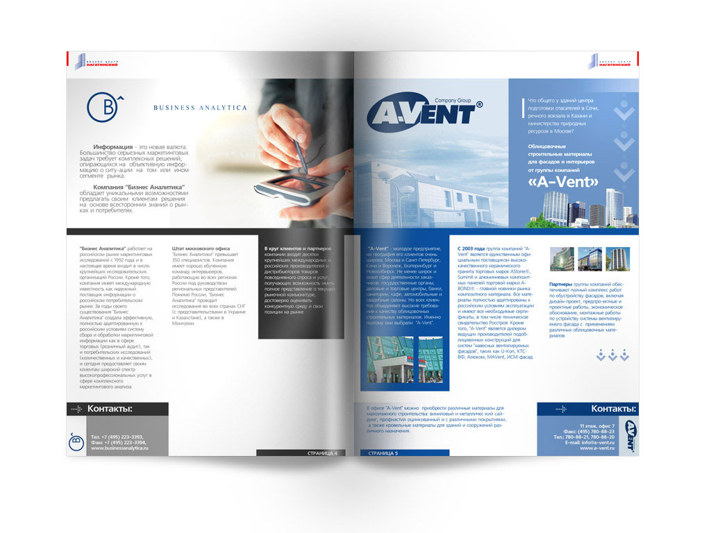

Цель. В одном буклете разместить информацию о фирмах, арендующих помещение в этом бизнес-центре и как бы в едином стиле.
Вот парочка страничек. Верстальщки - убейте меня...
p.s. заказчиком были предоставлены только тексты в ворде.

Объемчики, имхо, можно было и не делать. Мы ж тут фсе свои, право... Перед кем понты колотить '))' ?
Нормально сверстано.
Колонцифры стоят странно. Не зарежутся? И вообще они уваливаются за формат...
Ну, «...и животноводство!» ©. В смысле, полиграфические тире и кавычки.

Поясняю '))'.
«...и животноводство!» — (вот это полиграфическое тире) цитата моя любимейшая, не обращай внимания.
А кавычек хотелось бы «елочек», а не "палочек". Андерстенд?
Причем везде. Чтобы было единообразие.
В красном аттаче на левой полосе серый текст в квадрате сверстан уЖЖасно. С дырами и провалами. Тире и кавычки - (а это дефиска беспонтовая) там также отсутствуют-с.
Правая полоса — ацтой, пардон-с. И по ритму и по композиции.
Левый флаг (левая выключка-с) местами начинает сильно раздражать.
Что с внутренними отступами в буклете вообще?? Слепые они.
Внешние вылеты оставляют желать лучшего, поскольку их нет '))'.
Колонтитулы убогиЯ.
Каша со стилями. Их там вообще сколько?? Не поняла. Пыталась считать — я стока цЫфр не знаю.
Ответ: Буклет Бизнес-Центру
Синий аттач.
Правая полоса убита насмерть ввиду того, что безграмото заверстаны фотографии зданий (они, видишь ли, в ракурсе, и в результате на полосе получаются две точки схода — и фсе, страница разлетелась нафф..., пардон).
Каковы тех. характеристики изделия? Сколько страниц? Скоба? Какой тираж?
Как будет присходить сборка/порезка? Если вручную, то считаю необходимым подчеркнуть, что колонтитулы и колонцифры — ацтой. Поскольку фсе это либо срежется при сборке, либо будет весело плясать.
Плаха с контактами в подвале.
На левой полосе — телефоны выключены влево. На правой — вправо.
Имхо, стрелочки и контакты тоже следует выключать по аналогии, да/нет?

сетка слабая. верстка тоже. типографика вообще забыта.
Каталожная верстка предполагает бОльшее единообразие и четкую отделенность атомарного раздела каталога от соседей.
По существу:
-- нужно корешковое поле, тогда соседние страницы с разными фирмами не будут выглядеть одной фирмой
-- перспективу у зданий надо выравнивать -- вертикальные стены должны быть строго вертикальными (Ктрл-Т в фотошопе)
-- все элементы, расположенные рядом с резом могут зарезаться или станут неравной ширины -- а у вас их навалом. Это катастрофический дефект дизайна.
-- индентировать абзацы отделенные друг от друга просветом ни к чему, это уродует верстку
-- ПЕРЕНОСЫ!
-- кавычки, тире/дефисы, висячая пунктуация -- где?
-- заглавные логотипы компаний имеет смысл ставить на каждой полосе примерно в одно место в одинаковом примерно обрамлении, они не должны играть роль заголовка полосы, потому что...
-- у каждого атома каталога должен быть четкий заголовок в одном стиле -- это аксиома. поэтому названия компаний имеет смысл написать единообразно, одним силем, а логотипы сделать второстепенными.
-- там, где на одну станицу приходится две компании, надо их четко (как-то иначе, чем у вас) друг от друга отделять
-- вообще все довольно мусорно, дизайнерский замысел прослеживается а вот ритма сетки нет совсем.
но оформление красивенькое. сайты делаете, поди?

каталог -- это суть набор довольно унифицированных атомарных элементов в четком ритме.
Так вышло, что люди считают начало материала от заголовка. А заголовок -- это текст (буквы, не графика).
Если у вас на странице появятся два (три, четыре) заголовка, набранных одним стилем и размещенных в ритме, страница автоматом развалится на две (три, четыре) части.
Логотип заголовком быть не может, его скорей к контактам надо, но не так как у собакина, а покрупнее и без поворотов.
Да, еще. Материалы под заголовком должы четко рифмоваться. То-есть в первом есть вводка -- и во втором она должна быть. В первом есть одна картинка 5х5 см, пусть она будет и во втором, и примерно такая-же. Может, не в том же месте относительно заголовка, но размер и характер примерно тот-же. То-есть, портрет в первом материале и мобильный телефон во втором сразу превратят каталог в кусок газетной страницы.
Вот и весь секрет. Работает безотказно многие годы.

Это каталог.
Рекламный буклет с несколькими компаниями на одном развороте -- это каталог. Так вышло,что я своими руками, да и люди, которые со мной работают, переделали кучу наименований многлистовой печатной продукции самых-самых разных жанров. То-есть, боюсь не придумать такого типа печатного издания, которое я бы не делал хотя-бы дважды в жизни :)
Фундамент, база разделения материалов на одной полосе -- это заголовок. Вы его можете хоть как обыгрывать, но должно быть понятно, что это заголовок. Не важно, что вы делайте -- журнал, буклет рекламный, руководство, описание продукта, газету, сайт. Этому учат журналистов (и то плохо), но совсем не учат дизайнеров/художников у нас. То есть в явном виде это правило не звучит никогда :(
Логотип -- не заголовок.
По поводу излишней унификации -- это, понятно дело, в нашем случае зло. Но в примере собакина ее явно мало. И получаются веселые картинки.
