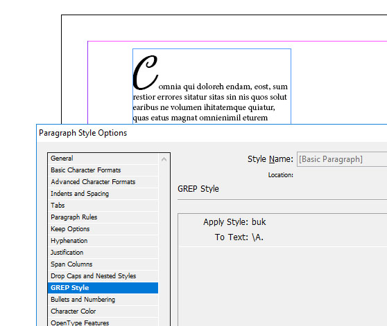

xamburger
44
47
А если так:
\A.
и поменять на нужный стиль по всему документу
А если буквица такая, то и греп-стилем можно
