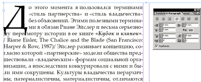

Совсем гнусная ситуация возникает при использовании Д и Ц в буквице (см. аттач). Приходится строку, следующую за буквицей, тягать вручную отступом/табуляцией, дабы освободить подстрочные элементы Д и Ц от наползания на текст.
Какие еще варианты существуют?

Ответ: Буквица не на месте
Я букву «Д» чуть поднимаю над базовой линией. Если буквица на три строки, то более, чем достаточно 2 pt.
На 4 строки — 3…5 pt.

GoldyZ: в случае Д и Ц я обычно уменьшаю размер буквицы (процентов до 90-95). Так, чтобы ее нижние выносные элементы сидели на базовой линии, На мой взгляд - это наименее болезненный метод, пятно, создаваемое буквицей, все-равно работает на выделение начала текста. А наползание на текст, стоящий справа от буквицы лечу увеличением трекинга между буквицей и следующей буквой.
