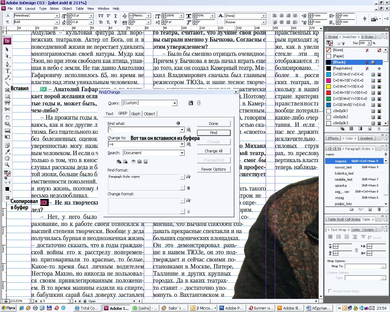

Skvoznyak, не получается почему-то.
Вставил значек в текст, скопировал его в клипбоард, но в grep он заменился не как значек, а как набор символов, который из клипбоарда и вылез. Ну типа ~c$0. Что я делаю не так?
Ответ: Буллет из своего значка
скриншоты давайте - как вставили, как меняли, что получилось
Вот.
Получается, что в начале абзатца появляется не значек, а закорюка ~а
    426.9 КБ · Просм.: 739
в поле change надо написать не ~a, а ~c$0
зы "на прожиты годы"?
Для "ВК" создать символьный стиль, для абзацного стиля vopros - rule above (параметры подобрать самостоятельно) и Nested Style (симв.стиль ВК trough 2 characters). Замена: ищем ^. в стиле vopros и заменяем на ВК$0

um_nik сказал(а):
Не, мой значек в шрифт не засунешь.
Это зеленый "ВК" на скриншоте? Вполне засунешь, можно прямо с квадратиком под ним. Красится символьным стилем.
Кстати, да, можно прямо в символьный стиль загнать Underline, тогда Rule above не понадобится
