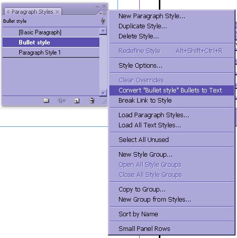

Смотрите... Да и то что конвертилось в значок и таб - это признаки атавизма с CS, а в CS2 уже можно было настроить чтоб не конвертилось (правильно говорите - параметры импорта и назначение стиля). Надеюсь Вы не будете возмущаться, что CS3 ещё при импорте прихватит многуровневый "numbering", а?
    37.1 КБ · Просм.: 920

нет, многуровневый "numbering" - это хорошо :), но я вставляю уже готовые текста, в которых все проставлено и откорректировано, и мне надо только все просто вставить и применить стиль.
Но вот это что вы приаттачили - это загорается только для стиля с установленным буллетом. И потом это надо делать вручную. И ещё оно просто очищает в стиле настройку булета - как будто его и не было.
