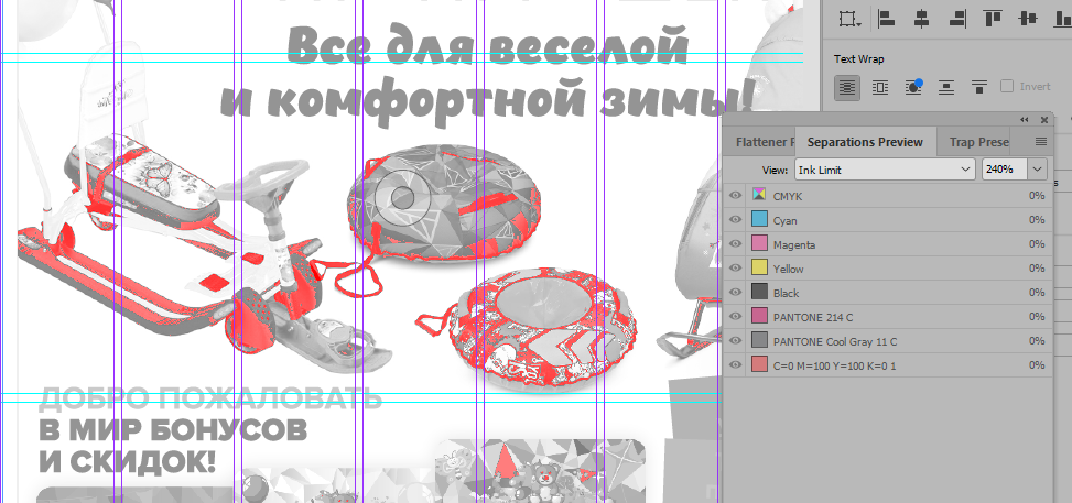

1. Есть indd публикация рекламной газеты с множеством с множеством eps (растровая подложка и векторный текст) различной суммы красок
2. При попытки сделать не более TIL240 меняется и сумма красок подложки (это хорошо) и текста, в т.ч. черного (конвертится черный текст 0,0,0,100 в ХХ,ХХ,ХХ,ХХ - а это неприемлемо)

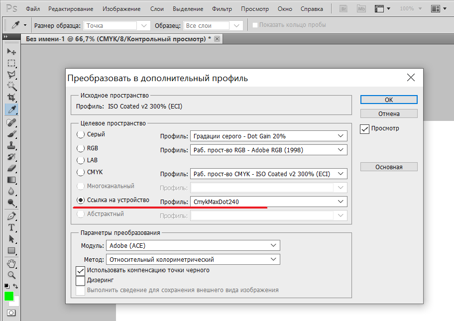

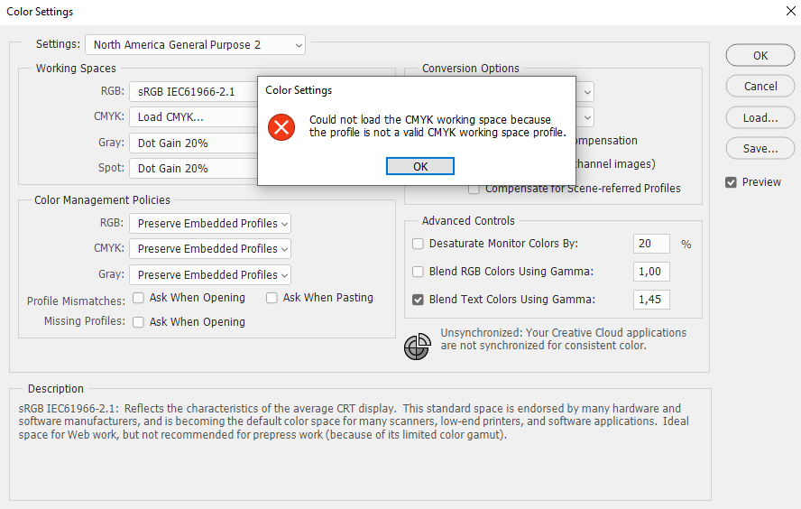

3. Попытка присоединить профиль (многообещающий, который не трогает черный) товарища в PS2023 не увенчалась успехом,

5. Выход давно нашел только такой, жутко ущербный и неавтоматизированный: править каждую подложку к растровому макету в TIL240 в PS.
Может быть я где-то галочку не поставил при экспорте из iD2023 (с грязно-растровым контентом, но чистым векторным) c профилем ISOnewspaper26v4.icc, чтобы не коверкался черный векторный (да и вообще векторный правильный по цвету текст)?

Когда дело упирается в растр и Фотошоп, у меня безотказно работает тема преобразования в профиль (из тех, которые очень гуманны к чистому черному каналу)

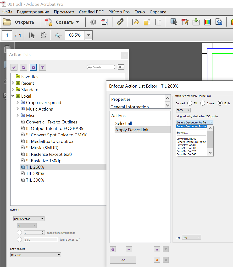

Тоже самое, но уже не только в растре, можно сделать в Акробате PitStop-ом (у кого имеется)

Может, невнимательно копал, но на нашёл там доступности DeviceLink профилей (отсутствуют в общем перечне как класс) ((( Причём, в том же Акробате ПитСтоп без напряга их отлавливает
Здесь DeviceLink не используется. Чтобы понизить TIL, нужно использовать в качестве "Профиля преобразования" обычный icc профиль с нужной суммой красок. У ТС, как я понимаю он есть. Логика такая же как "Convert to profile/Преобразовать в дополнительный профиль" в Фотошопе, как у Вас выше описано.

Тогда в Питстоп с DeviceLink профилями, как Egorov-Andy описал выше. И в векторах и в растрах будут изменены только участки с превышением TIL над тем, который задан в DeviceLink профиле.
