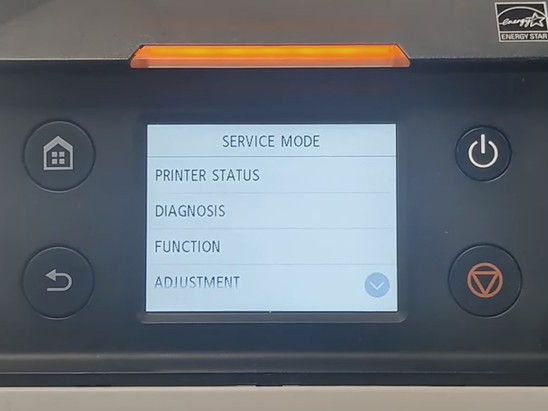

В сервисе заправка головы была если мне память не изменяет
