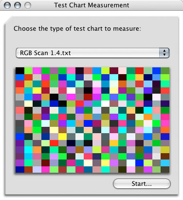

Ответ: Cделать Reference из IT8 Scan target
Epsonist сказал(а):
Этот файл PM5 не воспринимает: "illegal color data type".
Как это не воспринимает?
    36.9 КБ · Просм.: 864
Ругается, однако (и профайлмэйкер, и ай ван мач) ... Может, всё дело в ай ван дизайн ? Там фишка калибровки сканеров не доступна - может, поэтому и не разрешает промерить мишеньку? А на кой чёрт они тогда эту мишень в стандартную поставку закинули ? Маркетинг ?

Я так понимаю, что в MeasureTool опция "Measure chart" недоступна также из-за ограниченности i1 design ? Хорошо. А какой софт от конкурентов обладает похожей функциональностью и может открыть референс файл, промерить существующую мишеньку, сделать из результатов измерений референс для калибровки сканера ?
MeasureTool открывает и ни на что не ругается.
На Illegal Type ругается PM при попытке построении профиля "Camera" и "Scanner" :). Если открывать этот референс для "Printer", то все хорошо. Но зачем?
Эту мишень в любом случае надо промерять перед использованием, полученный файл использовать как референс для камеры или сканера.
Никаких различий у МТ 5.х при работе с i1 Design, Proof, Photo и проч. из этой же линейки нет и не может быть. Должно работать. Если не работает, значит что-то не так делаете.
Нашел свою ошибку. Оказывается, для того, чтобы была доступна кнопка Measure Chart, необходимо сначала сконфигурировать мерялку в Measure Tool :-)
Такой вот детский сад :-)
