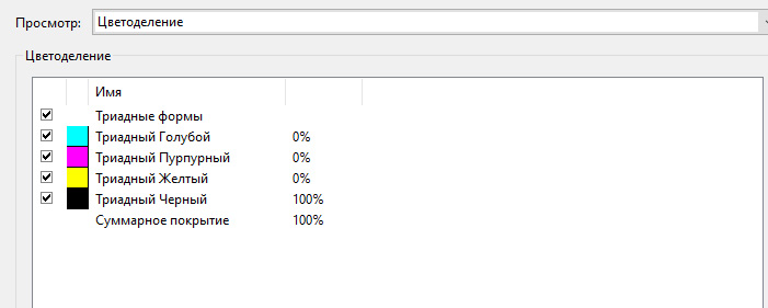

Добрый день!
Подскажите, как в фотшопе сделать изображение 100% черным?
Перевожу в Ч/Б профиль + в градации серого, но изображение по цвету - составное, а нужно чтобы кроме черной краски других не было.
Благодарю за внимание!
    274.2 КБ · Просм.: 133
чтобы в PDF при цветоделении изображение было только с черной краской без других

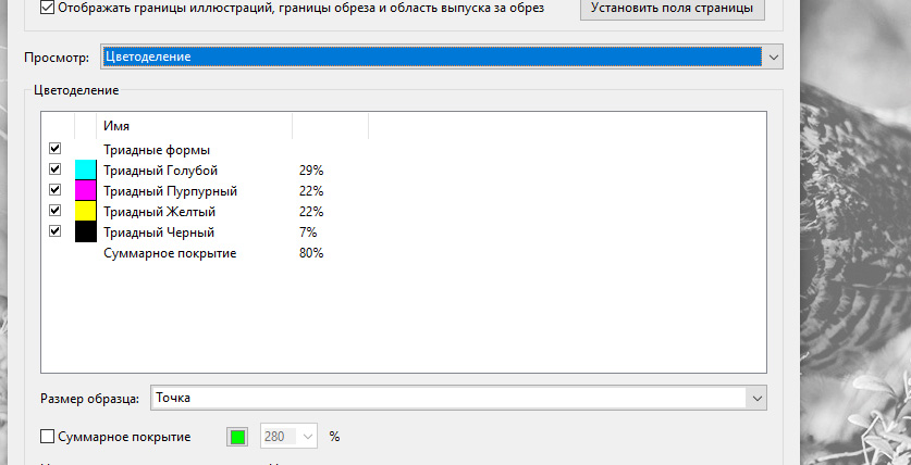

В настоящий момент это выглядит так:
Это потому, что Вы внедрили профиль :) А в настройках просмотра цветоделения по умолчанию стоит не он, акробат считает, что нужно показать Вам циферки которые получатся при пересчете из профиля картинки в профиль который стоит в настройках просмотра по умолчанию. 9-ка кстати ведет себя по другому :)
    23.4 КБ · Просм.: 124
Реакции: Евгений Ф и ~RA~
Всем спасибо за помощь!
Ошибка была при сохранении файла, забыл снять галочку с профиля.
