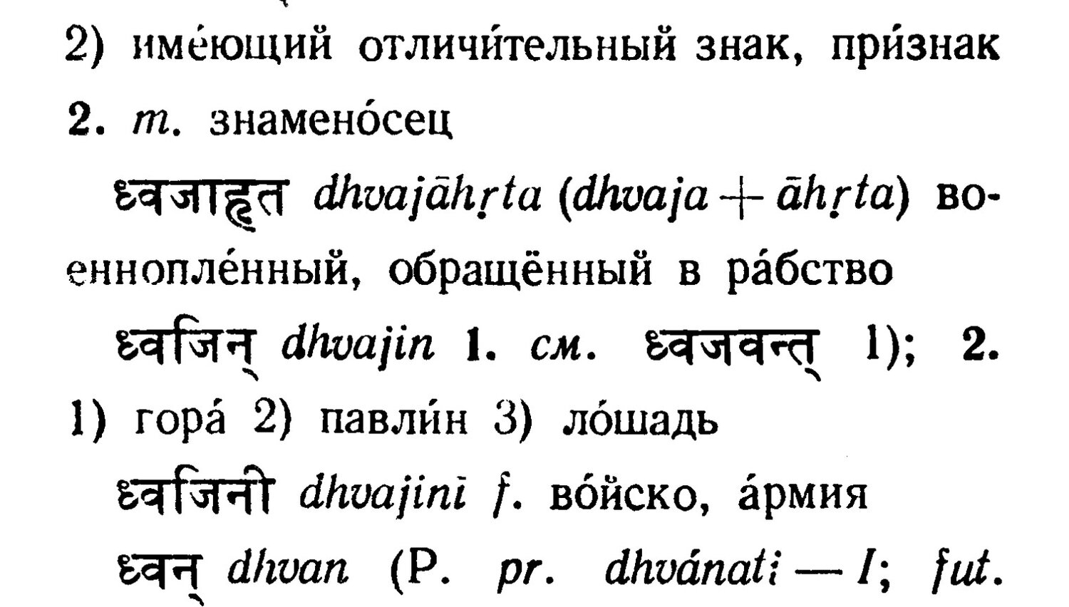

Здравствуйте!

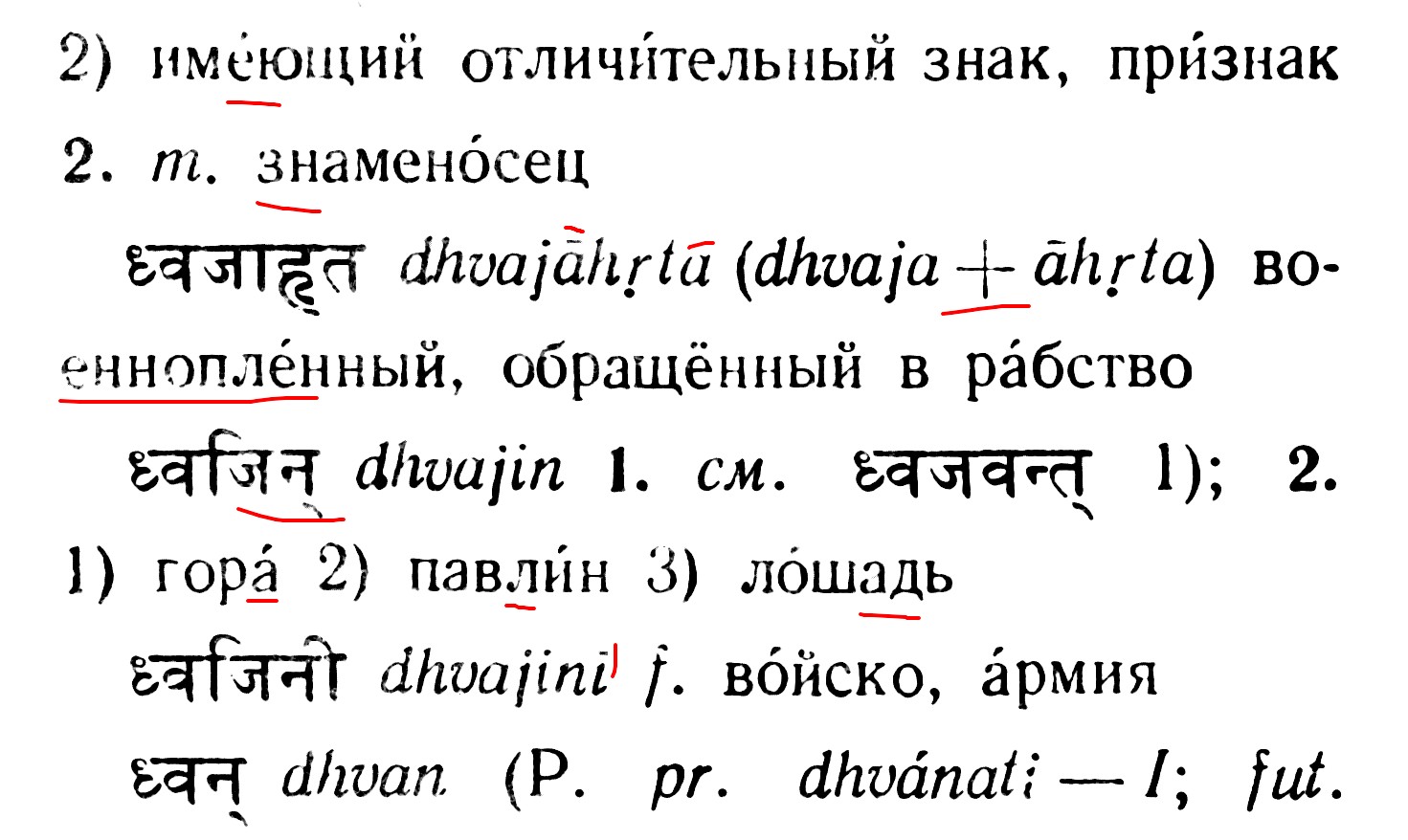

у меня есть исходник хорошего скана 600 DPI, TIFF. Надо сделать чистку для репринта.

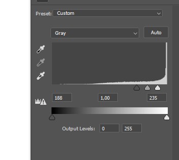

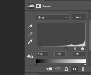

Прилагаю параметры уровней, что я использовала, образцы картинки в обработке уровнями в tiff и в переводе в bmp

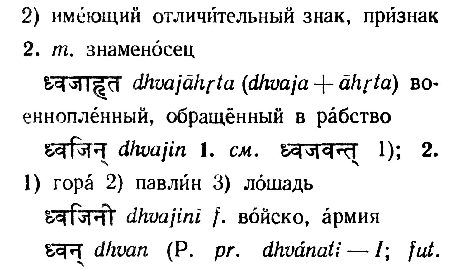

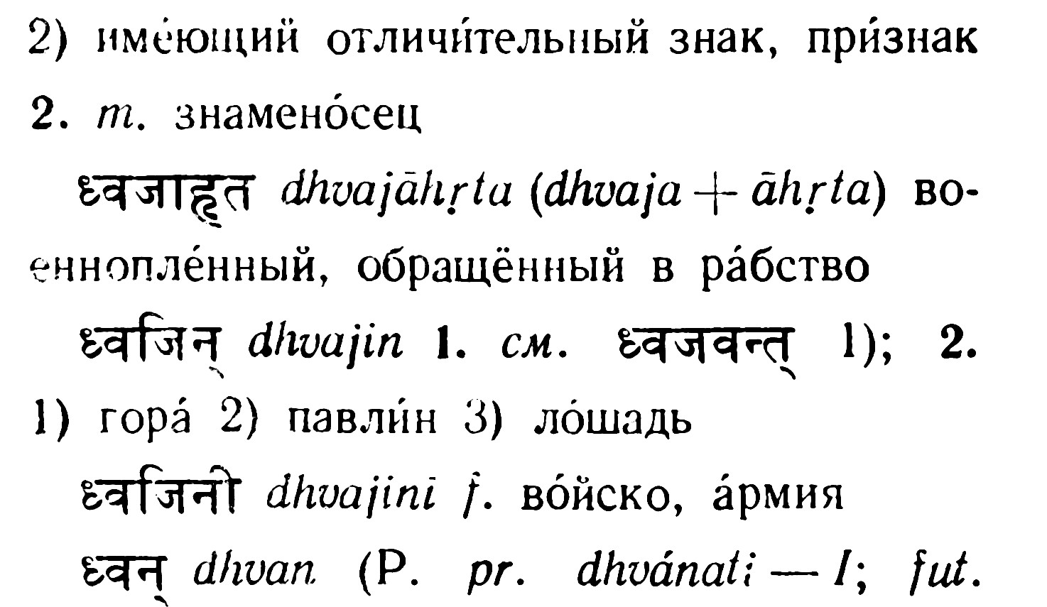

Проблема: на варианте "А" линии нужной толщины, но тонкие элементы теряются, на варианте "В" линии толстоваты, но меньше рваностей.
подскажите, пожалуйста, есть возможность сохранить нужную толщину линий с наименьшими потерями?

по-моему B_жирный bmp (почему отличается от tiff и зачем вообще вам bmp?) - наилучший из представленных
Реакции: imish999
он просто не понимает)
Реакции: imish999
да при такой кривой без разницы) я просто нажал первое попавшееся)
а вариант А с пропадающими линиями - это плохо)
да, тогда лучше В. спасибо )) правда за 450 стр, могут и другие настройки появится уровней, так что не вижу смыла в точной математическом выстраивании. слово за

Сложность в том, что репринт состоит из 2 частей. 1ю часть чистили 2 года тому назад с другого скана и там все тоньше, а здесь, при таком раскладе, более жирно получается. И чтобы разницы была не столь заметна, есть желание избыточно не ужирнять, но как - не понятно.

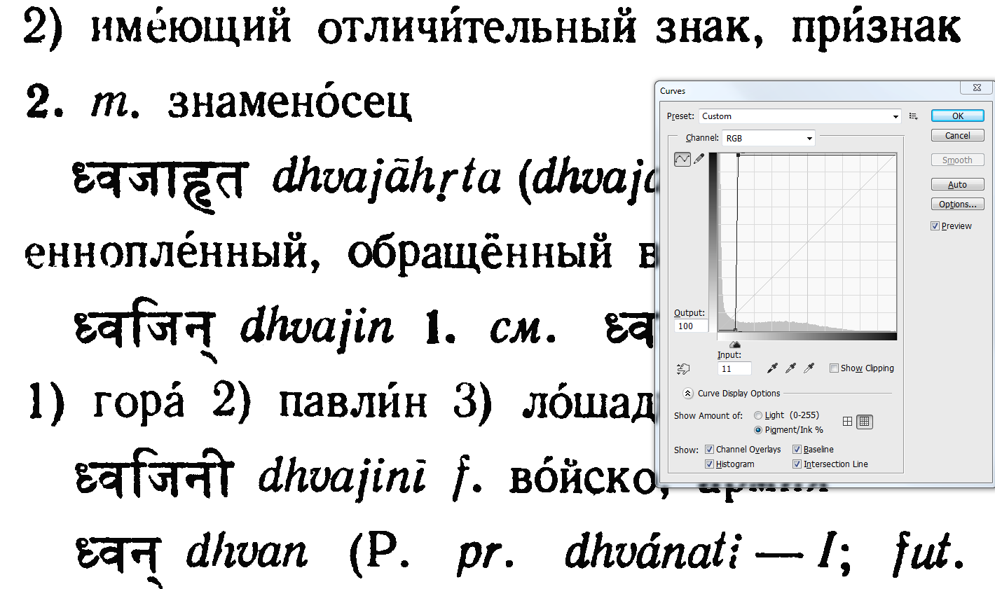

ИМХО, лучше комбинировать работу с level и curves
