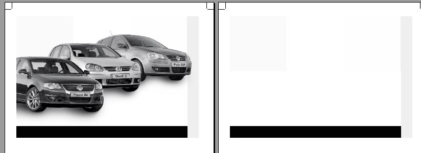

Есть файлик - PDF(в аттаче) - надо засунуть его в Indesign и отписать делённый ps. При отписывании ps из Акробата - всё ок. При отписывании из Indesign - в separations prewiev тоже всё впорядке, но на выводе глюк... Протестируйте, может у меня что-то не то твориться в голове (понедельник тяжеловат выдался :))

У вас в имиджах заявлено, что это дуотон, выполненный 286 пантоном и блэком. После перевода в грейскейл в акробате и написании из индиза все становится кучеряво. Не пойму на чем запинается индиз...

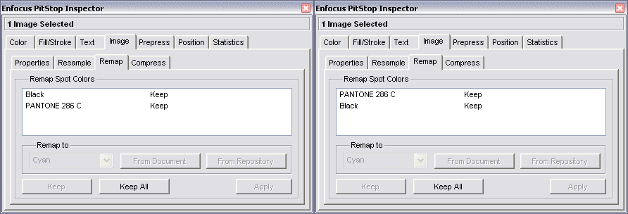

Да выход мы нашли, вопрос не в этом. Вот ещё файлик :) Выведете его плиз.
Отличия я нашёл только в порядке пантонов... Дела...
Кстати на рипы закиньте- интерестно, какой рип как с ним себя ведёт? А также отписаный ps (может дистилер виноват).

Так, изначальный пдф рипуется без проблем и правильно.
Отписал из индиза постскрипты - сепаренный и инрип. Запихал в рип (Арлекин). С инрипом все ок, а с сепаренным - гы! Верхняя плашка получается 100 процентов и на черной и на пантонной сепарациях. В пдф с этих постскриптов та же фигня.

файл корректный на 100%. ДокажИте обратное. Даже если придраться к NChannel, то и перевод в DeviceN ничего не меняет, в смысле неправильных хост-сепараций
я подозреваю (не утверждаю), что сепаратор ИД спотыкается на индексированных NChannel (DeviceN) изображениях с палитрами разных размеров (в файлах автора именно так дело обстоит), но нет никакого желания проверять и копаться

to gunslinger - Интерес у меня, тоже чисто академический, ибо решилась проблема этой работы переводом Pantona в Cyan. А исходник имеет трудную судьбу... Это PDFx1a в котором куча дублирующихся Panton-ов (Pantone 286С, Pantone 286C Copy, Swatch Siniy... и так далее) Причём в исходнике была полупрозрачность (картинка машин из первого поста), при сплющивании которой и образовался кусок не сожержащий в себе черного (если черный присутствует - то проблем нет). После этого все Spot-ы были сведены в один с помощью Prinect Color Editor.

Маленький секрет - эту краску нужно прописать на РИПе, чтобы он её протрепил, иначе говорит, что потеряны плотности красок для этого спота. Без треппинга РИП просчитывает всё нормально.
PS. Кстати, поэтому крайне не люблю препрессоров, пишущих вручную названные споты. Поверьте, парни, лучше использовать фирменные названия типа PANTONE XXX CV - они в базе красок уже есть. А вот LAK_mestnyj - явно неудачная идея. Ну разве просто название LAK - это терпимо. Почему? Потому что РИП берёт название спота, различая при этом регистр букв и пробелы в конце и начале названия (есть такие уникумы, которые тискают пробелы в конце/начале названия). В общем, как в Юниксе. Шаг вправо, шаг влево - стреляем.
