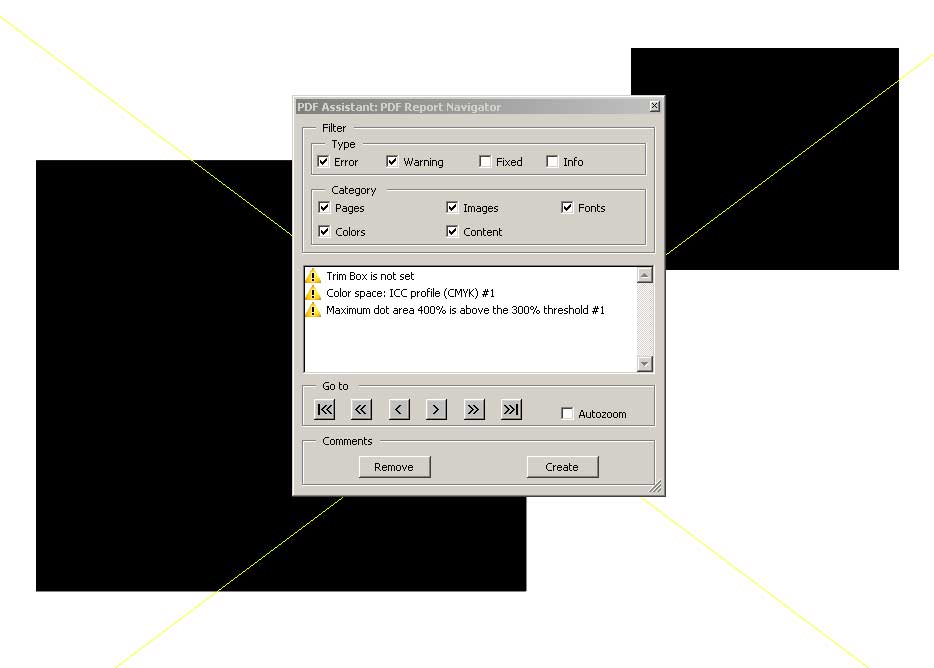

Heidelberg PDF Toolbox не показывает область с превышением TILa.
Показывает: Untitled-1.jpg
Yaspersen
2 161
280
Ответ: Чем быстрее/лучше всего контролировать TIL в pdf-ах?
deserge сказал(а):
Как префлайт, не выделяя определенные области превышения TILa. Output Preview выделяет.
deserge
37
52
У нас сейчас спор о чем: показывает или выделяет? Прочитайте ваш комментарий.
