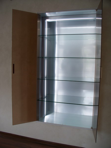

Если снимать с близкого расстояния, то объектив вносит искажения, вопрос: чем обычно их исправляют?, может есть какая программа? Или плагин к фотошопу? Или просто в фотошопе, но как? Перспективу изменить запросто, а сферу?

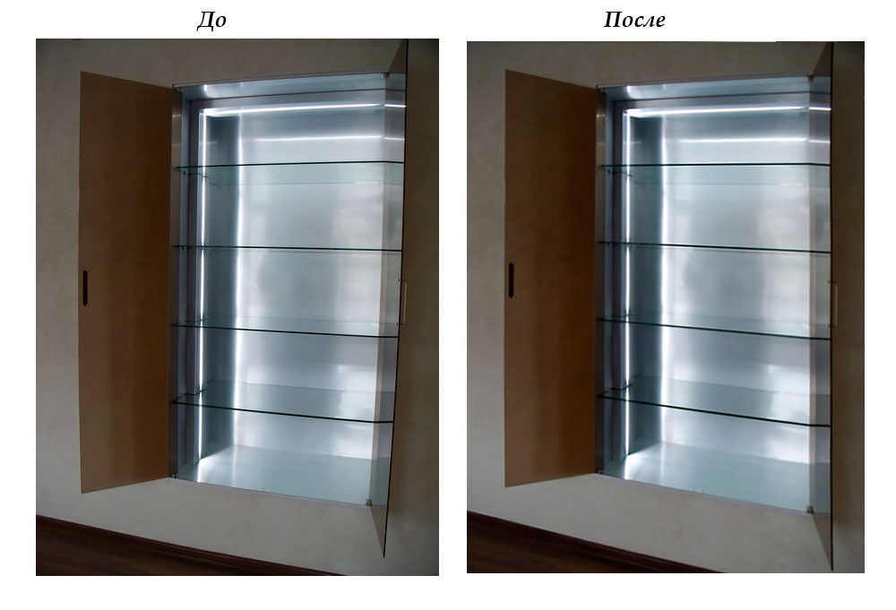

результат применения Distort / Lens Correction и Edit / transoform / warp
к сожалению четкость линий резко упала :(

Спасибо преогромное, буду пробовать, а то альбом работ делаю,так как то не очень когда дверки кривые вот такие.
