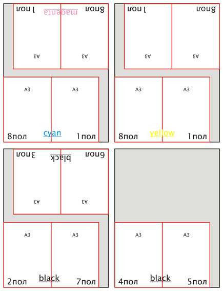

Газета формата А2 состоит из 8 полос: 2 - полноцвет, 6 - только черный.
Типография требует, чтобы приносили в pdf 1270dpi и разделеная по цветам, и чтобы была уже готовые по пластинам со спуском полос , т.е получается 4 платины формата А1:
1 пластина: 8 и 1 полосы A1 = А2 cyan + A2 magenta;
2 пластина: 8 и 1 полосы A1 = А2 yellow + A2 black;
3 пластина: A1 = А2 black (2 и 7 полосы) + A2 black (6 и 3 полосы);
4 пластина: A1 = А2 black (4 и 5 полосы).
Как я это делаю:
Сначала я верстаю полосы А3, затем с помощью плагина Imposer CS создаю новый документ формата А2 (т.е две полосы по А3), со спуском полос и с метками и тд.
Затем генерю PS файлы, разделенные по цветам - получаются 4 файла для цвета + 3 файла для черных полос.
Затем генерю из них pdf, потом втавляю в публикацию А1 (уже конечная пластина, котрая идет уже на печатный станок) indisign'а полученные pdf'ы по 2 шт. уже таким образом, чтобы каждый был голова к голове и гнерю уже конечные PS'ы, из котрых уже конечные 4 pdf'а для типографии...
Да, муторно, геморно, а что делать.
Проблемы с чем столкнулся:
1) это то что Индизайн не импортирует PS, только EPS или PDF...Точнее хватает только чз drag&drop, в окне Индиза отображается содержимое, но когда генерится конечный PS-файл из публикации со вставленными PS'ами, то вылетает ошибка в Distiller и pdf получается пустым, хотя имеет большой размер.
Эту проблему пришлось решать вставками pdf'ов, а не PS'ов...
2) Этто самая главная проблема - геморность и времязатратность всех этих опереций. Да, работает, типография рада (точнее их верстальщики и препрессники), что препресс делать не им. Хотя по праву я должен только принести pdf'ы 8 полос, а цветоделение и расположение на пластину и фотовывод - они уже сами, т.к за это им собственно деньги то и платят...Да, делали, но как то не так - они в Фотошопе pdf'ы распологали на размер пластины, а Фотошоп же растрирует pdf при импорте - изза этого уже в самой газете эта растрированность текста получалось видимой, что не есть гуд. =(
Отсюда возникает вопрос кто чем пользуется для таких вот экзотических операций? И бывали ли у вас такое?
Может посоветуете какие ть программы для препресса?
Как из публикации вывести pdf, причем уже разделенный по цветам, и не просто, а так, чтобы одна область была в cyan, а другая magenta, ну и тд..
Щас прикреплю файлик для лучшего понятия...

Дело в том, что так не получится - ведь на одном листе должны быть как бы 2 цветовых области, точнее одна область - только cyan, а другая только magenta.
Или ты предлагаешь сделать уже Separated полосы А3, потом уже линковать их в конечный А1, а потом уже делать PS, только уже не Separated, а в PrintPreset ставить в Output "Separate Leave Unchanged"...Т.к у нас линкуются, грубо говоря, gray-pdf.
Ну да, в принципе выход - уходит вариант с Imposer'ом...=)

Дело в том, что вывод идет не на пленку, а уже прямо на фотопластину, котрая идет на станок. Т.е pdf вгоняется в машину, там она лазером жгет фотопластину, потом на закрепитель и все - дальше в печатный цех.
Очень удобно - экономия на пленках/кальках и времени.
Preps 4 есть но блин - тьма такая - так и не смог разобраться.Не смог настроить..
Но вот, чтобы сделать заветный pdf - в принципе ничего сложного - все печататеся PrintPreset'ами, но все равно надоедает столько лишних с первого взгляда телодвижений делать. =(
Может что ть попроще есть? =)
