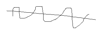

Хинт: полезно еще змейкой вдоль щелки нихромовую проволочку вплавить, чтобы больше не трескалось (как бы арматура :) )
А еше лучше сеточку для очистки бензина (латунную) и аккуратно ее феном.
