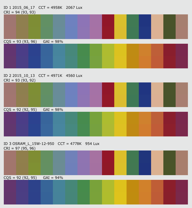

Да эти CxF они версии меняют и не учат свой софт конвертировать из версии в версию.
Я перевел из любопытства в CGATS, третья строчка это что нам еще Андрей прислал на Proof Color 950:
Код:
ILLUMINATION_NAME    Emission
BEGIN_DATA_FORMAT
SampleID    SAMPLE_NAME    nm380    nm390    nm400    nm410    nm420    nm430    nm440    nm450    nm460    nm470    nm480    nm490    nm500    nm510    nm520    nm530    nm540    nm550    nm560    nm570    nm580    nm590    nm600    nm610    nm620    nm630    nm640    nm650    nm660    nm670    nm680    nm690    nm700    nm710    nm720    nm730
END_DATA_FORMAT
BEGIN_DATA
1    2015_06_17    10.062054    5.222592    8.881721    8.895151    5.783305    24.620373    31.594053    17.439812    23.016058    28.251932    33.938824    38.060482    32.256088    25.550528    20.102631    17.860361    41.258244    41.753757    17.923544    20.035336    27.966562    28.582296    29.340126    34.532516    35.667477    32.490913    27.499176    24.394192    20.649914    15.121756    11.138371    8.365032    6.206246    5.027629    3.830394    4.066911
2    2015_10_13    21.336664    11.007358    18.682793    18.557835    12.373119    53.660164    67.586983    38.324291    51.051968    62.979092    75.899529    84.936844    72.229065    57.334    45.01836    39.981915    91.235344    90.574738    39.345142    44.125645    61.463074    62.79929    64.586311    76.137901    78.640884    71.653526    60.761623    53.991653    45.645672    33.393814    24.628479    18.488205    13.81008    11.107734    8.462619    8.934754
3    OSRAM_L_15W-12-950    0,55208    1,09316    4,26997    4,57157    2,93601    10,19680    14,48290    7,86797    9,48831    11,12810    12,94090    14,27830    12,29200    10,42810    9,05486    8,88078    18,53280    21,39530    10,03100    9,85211    12,97630    13,01530    13,20510    14,65180    15,73970    14,68830    12,45470    10,67710    8,76288    6,90067    5,48443    4,12461    3,05121    2,48604    1,86478    1,42850
END_DATA
Получил в спектральном калькуляторе отчет по CRI и CQS:
Код:
Color Rendering Index (CRI) и Color Quality Scale (CQS)
посчитаны для 3 иллюминантов на сайте http://rudtp.pp.ru/spectralcalc.php
для стандартного 2-градусного наблюдателя CIE.
Освещенность в люксах посчитана по функции luminous efficiency: CIE Photopic (1924).
Дата:    "15/2/2016"        Время:    17:28:15    Encoding: UTF-8, charset=UTF-8 (Unicode)
ID образца иллюминанта:    1    2015_06_17.     CCT = 4958K,    2067 Lux
Color Rendering Index - CRI:
Ra =    94.0
Ra(14) =    93.2
Ra(15) =    93.1
Индивидуальный CRI для 15 образцов от R1 до R15:
92    92    97    94    93    92    95    96    93    89    95    89    90    97    91
Color Quality Scale - CQS:
Qa =    92.9
Qf =    92.8
Qp =    95.5
Qd (GAI) =    97.9
Индивидуальный CQS для 15 образцов от Q1 до Q15:
93    92    92    95    97    93    93    92    95    93    93    89    92    95    94
ID образца иллюминанта:    2    2015_10_13.     CCT = 4971K,    4560 Lux
Ra =    93.5
Ra(14) =    92.6
Ra(15) =    92.5
91    91    98    93    93    91    94    96    91    88    95    88    90    98    91
Qa =    92.0
Qf =    91.9
Qp =    94.8
Qd (GAI) =    97.6
92    91    91    94    97    93    92    91    94    92    92    88    91    95    93
ID образца иллюминанта:    3    OSRAM_L_15W-12-950.     CCT = 4778K,    954 Lux
Ra =    97.0
Ra(14) =    95.3
Ra(15) =    95.6
100    99    91    97    97    97    99    96    88    92    92    94    98    94    99
Qa =    91.8
Qf =    92.0
Qp =    95.4
Qd (GAI) =    93.9
92    94    93    90    90    90    90    94    93    93    93    92    92    93    92
Посчитано традиционно с хроматической адаптацией
по матрице фон Криза для CRI и матрице CMCCAT2000 для CQS.
Color Rendering Index.
"Ra" - собственно традиционный CRI для первых 8 цветовых образцов (усреднение).
"Ra(14)" - позднее расширенный CRI шестью цветовыми образцами с высокой насыщенностью.
"Ra(15)" - дополнен образцом Japanese Skin.
"R1 - R15" - CRI индивидуальных образцов.
"CCT" - коррелированная цветовая температура иллюминанта в Кельвинах.
Color Quality Scale.
"Qa" - классический коэффициент CQS для всех 15 цветовых образцов (образцы отличаются от образцов для вычисления CRI).
"Qf" - индекс CQS без фактора насыщенности цвета по Chroma.
"Qp" - индекс CQS с позитивным фактором насыщенности (растет если средняя Chroma образцов увеличивается под исследуемым иллюминантом относительно идеального осветителя, но не падает, если Chroma некоторых образцов ниже Chroma под идеальным иллюминантом).
"Q1 - Q15" - CQS индивидуальных образцов (однако "Qa" - не является просто их средним значением и вычисляется самостоятельно).
"Qd" - так же известен как GAI - Gamut Area Infex, процентное отношение площади цветового охвата под тестовым иллюминантом относительно площади цветового охвата под референсным иллюминантом. Скорее количественный, чем качественный показатель, так как плохой свет может давать как малый так и большой GAI (Qd).
И визуально:
На вскидку CQS похуже филипса.
