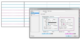

Подскажите пожалуйста, как при создании tableStyles.add указать тип чередования?
Заранее спасибо.
JavaScript:
app.activeDocument.tableStyles.add({
    startRowStrokeCount: 2,
    startRowStrokeWeight: 1,
... startRowStrokeXXX или endRowStrokeХХХ, где XXX - Count, Color, Weight, Type, Tint, GapOverprint, GapColor, GapTint , Overprint
