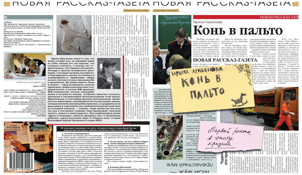

Вот такое вот картинко...
    194.9 КБ · Просм.: 983

Вам наверное нужно выспаться. Неужели не понятно, что нужен индизайновский файл. Мы же не макет полосы обсуждаем.
Поменяйте настройки и сдавайте на фотовывод.
