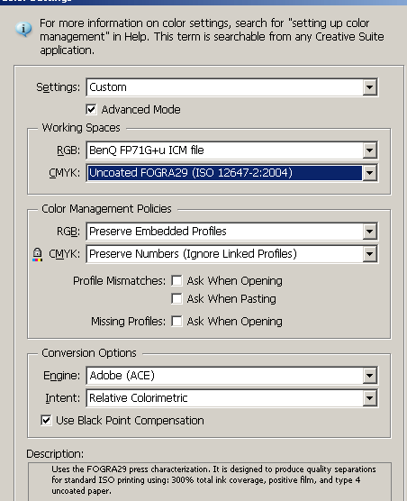

Настройки в программе у меня такие: (см. 02_color_management.gif)

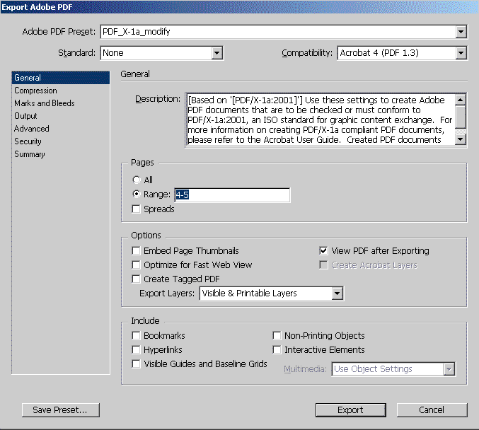

За основу для экспорта в pdf взяла установки PDF/X-1a:2001, как рекомендуется на форуме, поменяла некоторые из них (см. текстовый файл).
Индизайновский документ - CMYK, текст покрашен свотчем Black, однако из pdf, выведенного с вышеуказанными настройками, печатается не чёрным и каким-то обкусанным.

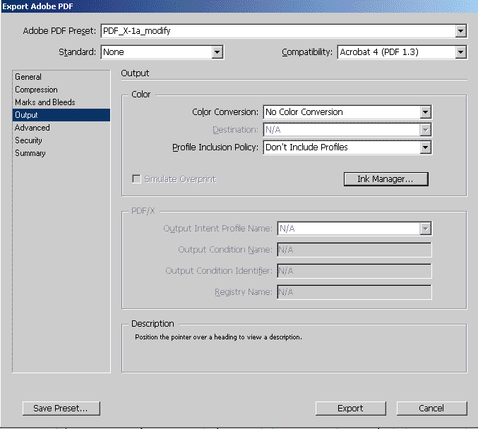

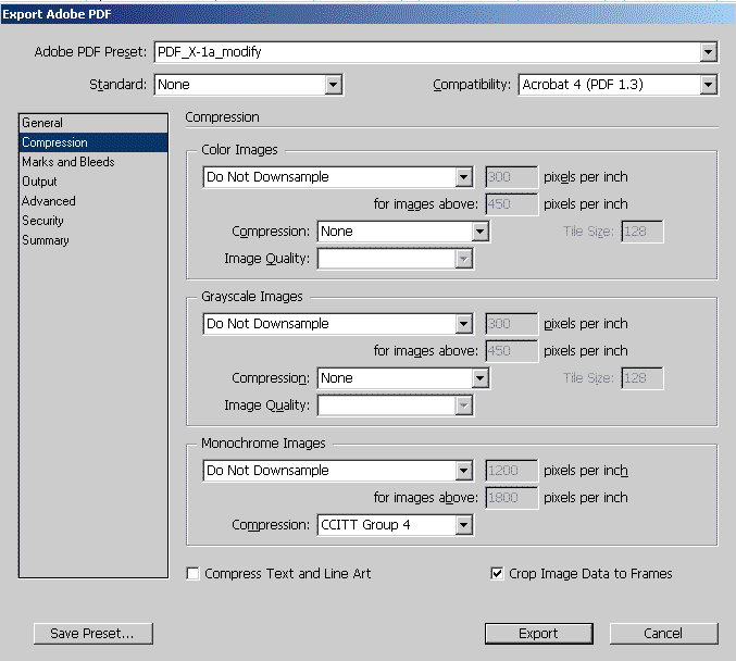

Вот они:
Сделала скриншоты только в тех разделах, где вносила изменения. В остальных всё осталось, как было в исходном варианте.

ну все в порядке, и пдф сам нормальный, текст 100% black
