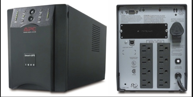

APC Smart UPS 1500 вот этой серии (см скрин)
Это старая серия, по словам мастеров специализированной мастерской, самая лучшая. Более новые, по их мнению, хуже.
Я у них калибровал свой такой, при замене батарей. У нас б/у уже с откалиброванными новыми батареями стоит ок €200.
Подходит для любых типов блоков питания, защищает, держит все мое компьютерное хозяйство минут 30-40.
