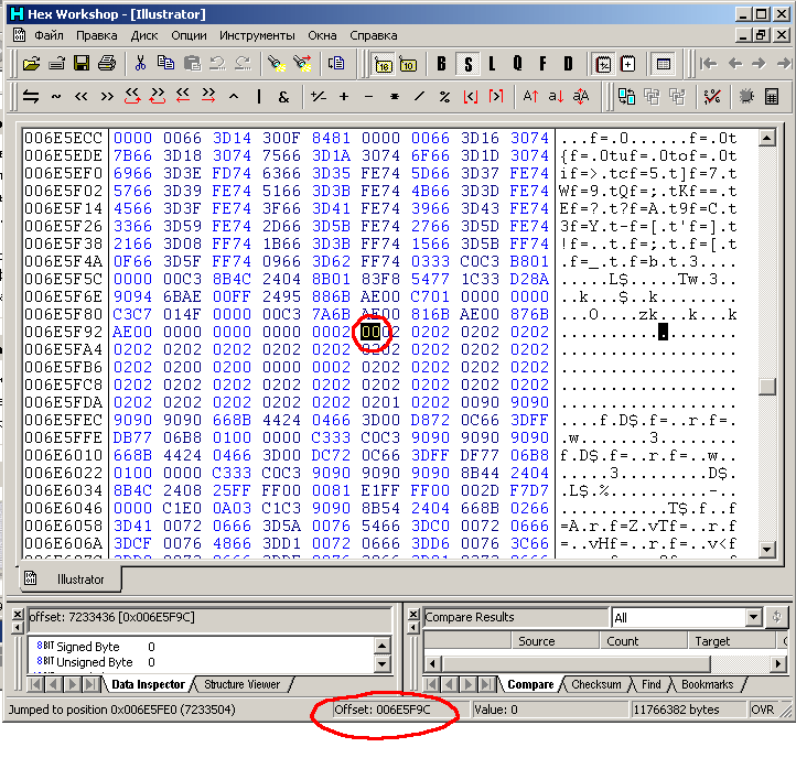

ЗЫ. Для тех, кто не может найти адресов выкладываю скриншот на примере СЕ-версии. В не СЕ адреса ищутся аналогично.
    40.6 КБ · Просм.: 2 501

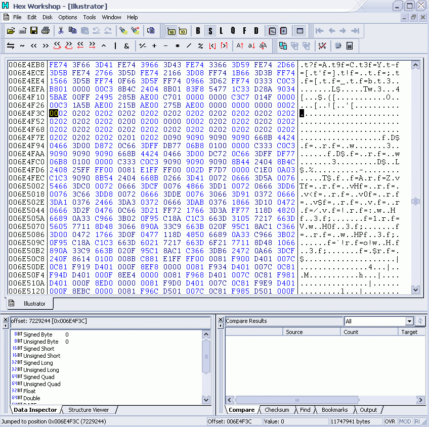

Сработало! Опять пришлось зарыться с головой в эту матрицу. Оказалось с непривычки просмотрел этот адрес.
Вот он этот вредный байт.
(зато теперь я теперь как оператор Навуходоносора не вижу цифр, я вижу брюнетку, блондинку, рыженькую…)
    56.8 КБ · Просм.: 1 357

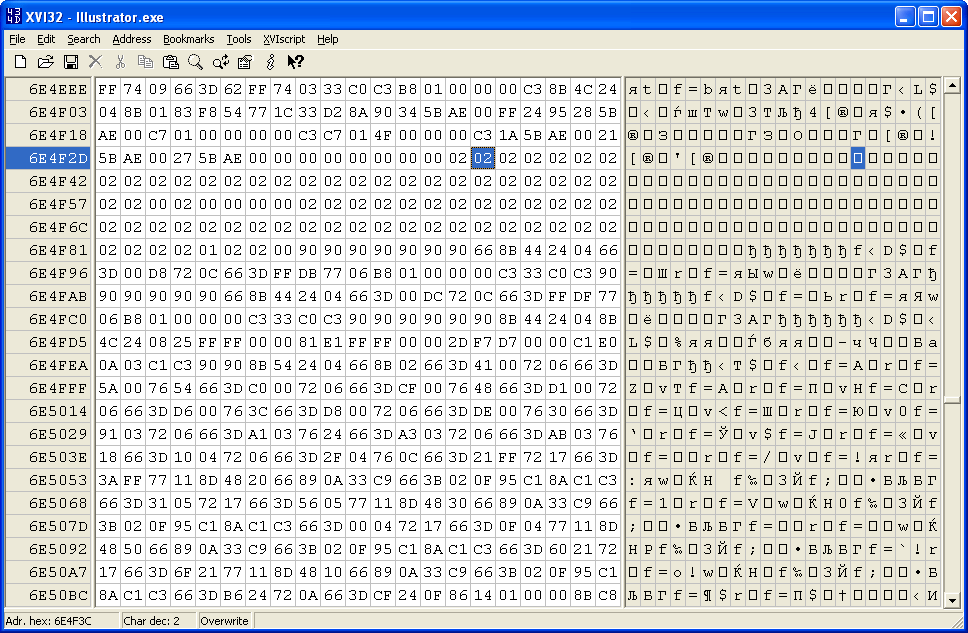

А у меня нестыковка. Открыл illustrator.exe (у меня CS не CE)
Нашел этот байт 006E4F3C.... а там 00. И чего мне с этими нулями делать? Может не тот билд (19 мая 2004 г., 9:36:17)? А может я тупой.
Кому не лень гляньте скиншот.
    86.7 КБ · Просм.: 1 325
Ответ: Чиним знаки препинания. © ZG
Странно... Я что-то майского билда не знаю в принципе...
Ну и потом, раз у тебя уже 00 там, то судя по всему он уже исправлен...
Кстати, опиши подробнее свой экзе-шник... Версия сборки и т.п. (можно посмотреть в Restorator'е или в PE Explorer'е)... Насколько помню, Адоба вроде бы пока никаких сервис-паков не выпускала... Странно.
Кстати, Илл не русифицированный случаем?
И ещё, другие патчи от zg ставил? Конкретно aicshyppatch, он как раз Illustrator.exe патчить должен...
И требовался ли в принципе патч, устраняющий проблему с переполнением GDI, словом палал ли Илл изначально?..
Вобщем у меня лично вопросов к тебе гораздо больше, чем ответов... :)
