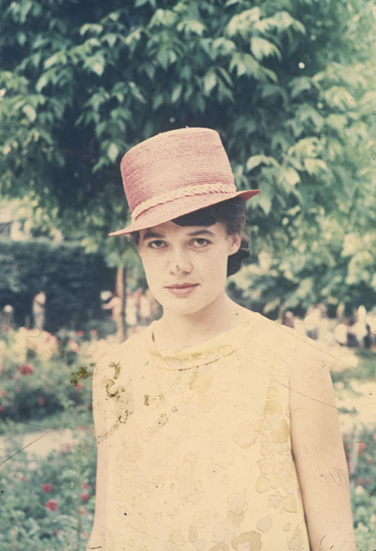

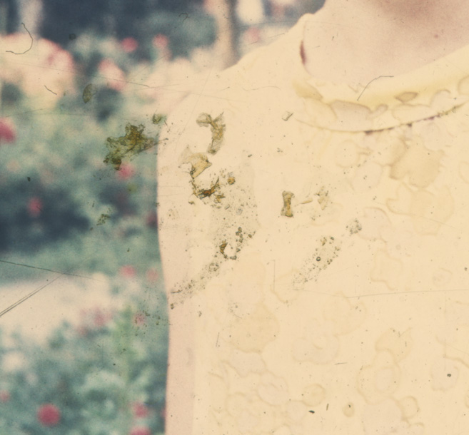

Там внизу пример средней загрязненности, исходник без обработки. Всего у меня быо около 850 слайдов. Вот такой вариант не так часто попадался, в основном пыль.
Это подруге обрабатывала, а потом сливеры покулала для них, не работа, просто человеческий долг. Увеличение на 700%, разрешенеи 600 dpi, примерный размер получался (из слайдов 35 мм) 24х16. Слайдам около 30 лет, салфетки черные были, потому что и слой пыли такой же образовался на исходниках. Некоторые выцели уже.
Выврезанный фрагмент – это и есть эмульсионное загрязнение?

Воду (даже дистиллированную) даже рядом со слайдом держать нельзя. И тем более мочить слайд. Эмульсия немедленно разбухает и немедленно собирает всю пыль и грязь в окрестностях. После высыхания задубливается обратно (затвердевает) - собранную пыль и грязь убрать можно лишь наждачкой. Профессиональный фотограф за такое обращение со своим материалом может и побить (и будет прав).
Все несколько сложнее, Саша: у девушки, судя по всему, пленки очень старые (ORWOCHROM или даже ЦО32Д). Там задубленность слоев невысокая и то, о чем ты рассказал проявит себя в полной мере. Но она все-таки может их отмыть и высушить в тени на свежем воздухе (лучше за городом, у берега водоема).
Сказанное тобой безусловно в определенной степени (но в ощутимо меньшей) касается всех материалов Kodak и Agfa: их вполне можно мыть, но, конечно, завершать промывку раствором, в который входит ПАВ и формалин (то есть, собственно, обычный стабилизатор). В конце-концов пленки же проявляют в погружных технолабовских машинах (и даже ротационниках JOBO), после чего они сохнут в подвешенном состоянии при комнатных условиях. Конечно, желательно, в безпылевом помещении.
А вот FUJI почти ничем не прошибаема и ничего на себя не цепляет даже после размочки и сушки.
