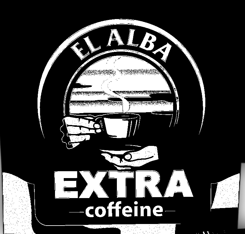

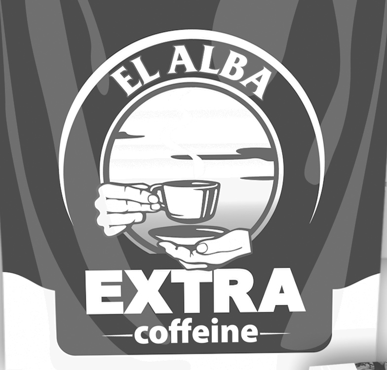

Хорошо, начну с постановки задачи. Нужно убрать из каждого канала пиксели с процентовкой 1-2%. Т.е. области с минимальным процентом растра, которые должны остаться в изображении - 3%. Если это сделать кривыми - остаются одиночные точки, которые потенциально представляют большую проблему при выводе клише и дальнейшей печати. Демонстрирую скриншотами. Первый - это оригинальный голубой канал, второй - этот же канал с отсеченными 1-2% точками, на третьем специально подтянул кривыми, чтобы было явственней видно эти одиночные точки. В общем, нужно вычистить изображение таким образом, чтобы в каждом канале остались четкие границы между нулевыми и трехпроцентными областями, без отдельно стоящих точек. Для этого и описал вышеизложенный способ. И я, и мои коллеги, рисуем области выделения вручную, так как приемлемых автоматических способов, честно говоря, я пока не видел. Естественно, что такая работа отнимает кучу времени. Хотелось бы как-то ускорить этот процесс. Для этого и создал эту тему.
    101.7 КБ · Просм.: 1 122
    110.5 КБ · Просм.: 1 170
    132.2 КБ · Просм.: 1 248

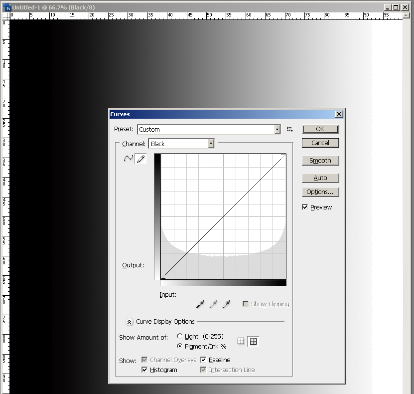

Ответ: Чистка растрового изображения для флексопечати

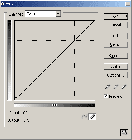

Может вы как-то не так курвисы крутите? Так ничего ненужного не остается.
    10.8 КБ · Просм.: 1 304

Да, не остается, но при этом белые области затягиваются в 3%. А белое все-таки должно быть белым.

Дык уж надо определиться - белое или 3%. :) Я только про способ избавиться от вражеских точек.
А универсальных решений во флексе нет. Под каждый файл свои методы. Иногда приходится изобретать секреты мастерства на ходу. Хотя, ваш способ из первого поста - это что-то. Мне б здоровья не хватило проделавать такое КАЖДЫЙ раз. :) Наверняка в большинстве случаев можно сделать проще.

А так?

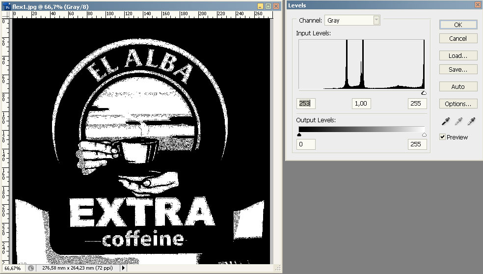

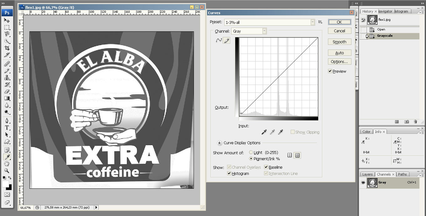

А вы вот так попробуйте.
Или просто уровнями левый ползунок до упора вправо, он очень хорошо показывает эти самые отдельностоящие точки.
    143.7 КБ · Просм.: 969
    103.1 КБ · Просм.: 933
Не получается как у вас. :) Правда у меня тут шоп CS2. Следующий лень ставить. Дома посмотрю. С виду хрень какая-то. Судя по левелсам точек светлее 3% там куча. Откуда они - неясно.

Насчет кривых - посмотрел я внимательно на эти пресеты, которыми я пользуюсь, и увидел там такую маааленькую точечку в единичной области. Т.е. обрезает он 2-х точки, а однопроцентные успешно оставляет. Потому так оно и выходит. И кривые лишь подчеркивают этот ужасный огрех.
Но все равно, если кривые рисовать ровно то 0 до 3%, проблема рванных краев никуда не исчезает. Их тоже приходится править вручную.

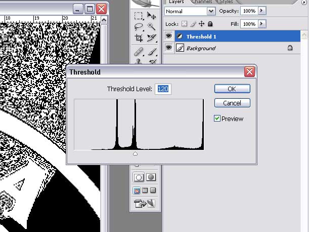

Все равно не врубился. Если этот синий канал вы оставите сереньким, как есть, вам не все ли равно сколько там разнообразных плотностей если у вас голимое растрирование, то есть никаких четких границ между черным и белым.
Или вы поднимаете ему контраст и обнаруживаете шум с которым боретесь вручную?
Еще раз: с шумом борятся шумоподавителями. Но проблема в том, что они сглаживают шум: никакой шумодав не сделает из зашумленной заливки сплошной не убив самого изображения.
Изменение значений пикселов ничего не дает. Этим методом бороться с шумами можно только если вам требуется абсолютно контрастное изображение, то есть состоящее из только черных и только белых пикселов.
Что вы делаете кривыми и прочими настройками - бессмысленно. Вы можете убрать из светов какие-то шумы, из теней еще можно. А что делать со средними? Добавьте слой Threshold и вы прекрасно увидите что средние плотности зашумлены чуть более чем полностью.
Отсюда вывод: если вам не мешает шум в средних плотностях от которого вы никак не можете избавиться, то обрезайте Level'ами света и тени контролируя шум сквозь слой Threshold и не парьтесь.
    50.8 КБ · Просм.: 789
