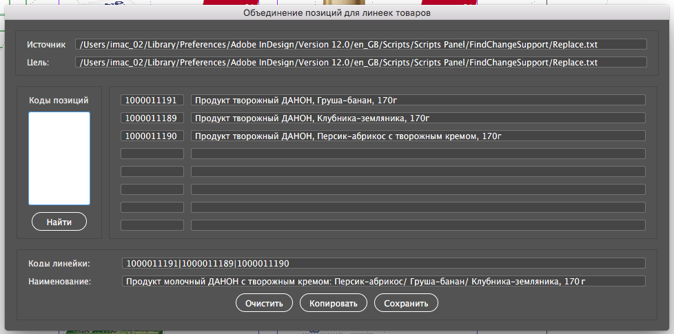

Попробую конкретизировать задачу. Текстовый файл содержит в себе строки с кодами всех товаров магазина. Когда мне нужно получить список товаров по кодам из таблицы, то я копирую их из ячеек Эксель, создаю текстовый фрейм в Индизайне, вставляю туда и запускаю скрипт, который в файле Spisok.txt находит строку с данными кодами и выводит во фрейм уже не их, а наименование товаров. А когда проводятся акции, то несколько товаров одной линейки объединяются в одну позицию, типа:
"1000005531|1000197552|2400022466 - Шампунь SCHAUMA®, Интенсив от перхоти/ Энергия природы/ Драгоценный медовый эликсир/ 7 трав, 380мл".
Так вот я хочу создать скрипт, который найдёт эти коды в файле, выведет наименования этих товаров в окно, соединит в одну линейку и допишет их в тот же текстовый файл, скажем, в конец или в определённую строку. И в следующий раз при запуске скрипта по поиску кода он выдаст уже не три отдельных строки с разными наименованиями, а одну строку с линейкой акционных товаров.
Прилагаю набросок диалогового окна (оно ещё не полное). В нём загружена не линейка товаров, а просто список наобум, но это не важно. ))
    89.3 КБ · Просм.: 796

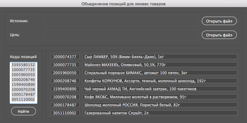

Вот полное окно скрипта. В текстовое окно слева вставляется список кодов линейки из буфера, нажимается кнопка "Найти" и коды и наименование каждой позиции появляется в строках правее, а ниже - комбинированный код для линейки. В самой нижней строке (Наименование) из всех наименований линейки вручную будет формироваться название линейки и при нажатии на "Сохранить" полученный комбинированный код и наименование линейки будет добавляться в тот же текстовый файл.
    89.2 КБ · Просм.: 778
