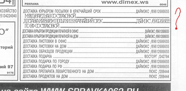

Всем здрасьте! Подскажите плз!
При выводе на офисный лазерник периодически вылезает вот такая гадость (см. аттач). В вёрстке всё ровно. ПС-ПДФ ровный. От чего это может случаться?
Спасибо.
ЗЫ PageMaker 7.0 (рус)

Ответ: Что бы это могло быть? ПМ 7.0
Бывало такое, памяти у принтера не хватает...
Небось 8Мб стоит?
я честно говоря не знаю. HP LaserJet 1020
Поставьте к нему его родной ПС-драйвер и наслаждайтесь результатом. Не забудьте сделать стандартные изменения в настройках драйвера перед тем, как печатать (я имею в виду шрифты).
Я эту проблему решал через ПДФ. Был такой же принтер. Кстати, он со сканирующей "нашлёпкой"? В таком исполнении 4 мега памяти.
ch_alex
думаю ты путаешь с чем то другим, LaserJet 1020 маленький недорогой gdi принтер
никаких PS дров для него нет, там даже не PCL
Основное отличие этих принтеров от аналогичных лазерных принтеров HP заключается в использовании иного формата данных, передаваемых принтеру. Это теперь уже не старый добрый PCL, а ZJS (Zenographics ZjStream printer format).
http://wiki.bsdportal.ru/doc:hp1020
у меня такой на работе
из 8.1 Акробата все нормально печатается, из 7-го иногда портились шрифты, печатаю каждый день много pdf с разными шрифтами
Да. Таки спутал с другой моделью. Жаль...
Вообще то я тоже приврал, на работе 1018, но это почти тоже самое.
Ага. suntory прав. Мааленький и недорогой. Мы его дрючим и в хвост и в гриву. Постоянно ктонить чёнить печатает.
Глянь в настройках принтера или сразу при печати, там вроде должна быть вкладка про шрифты, типа использовать собственный набор шрифтов или нет, пусть он свои не подгружает, а печатает "КАК ЕСТЬ".
Еще может быть фигня с дровами, попробуй новые поставить.
По любому конфликт между шрифтами компа и принта.
Угу! Всё равно отдаю ПДФ. А у себя печатаю для вычитки. Иногда достаточно ещё раз страничку пустить в печать. Но всё равно не понятна закономерность.
