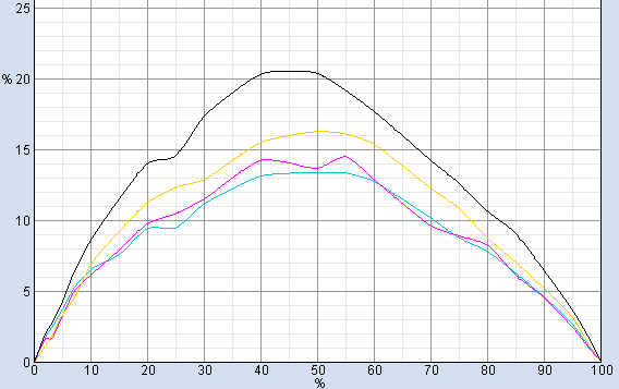

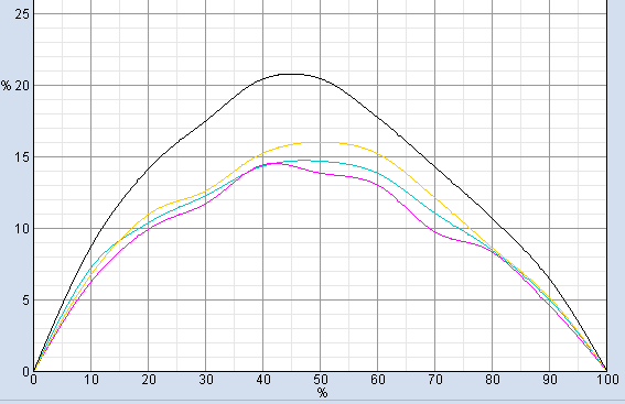

http://www.brucelindbloom.com/
Там есть все, включая формулы. В качестве иллюстрации точности метода см. приложенные файлы. Там градационная, рассчитанная PO из спектра и из Lab-ов, полученных из этих спектров. Для получения градационых Fogr-ы в PO есть функция сглаживания результатов промеров.:)
