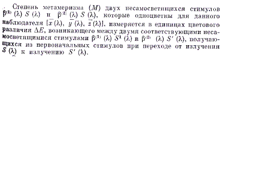

vade сказал(а):
dE, имхо, не про один образец, и подразумевает прямое сравнение двух образцов в равных условиях наблюдения.
Вадим, цитата из "Цвета в науке и технике".
    10.2 КБ · Просм.: 829
Ответ: Что нужно обсудить с Фершильдом
Цитата, конечно, как раз подтверждает Ваши слова :) Кажется я заработался.
Но все-таки: как оценивать изменение цвета одного образца при смене источника? (если не через dE и CAT). К слову, в раделе "Цветопередача источников цвета" той же книги, упоминается что для расчета индекса цветопередачи источников, значительно отличающихся от стандартных по цветности, МКО рекомендует использовать закон коэффициентов фон Криcа (т.е. CAT). Пошел читать Fairchild :)

Павел, CIECAM02 как раз дает возможность рассчитывать dE при разных условиях просмотра и для разных образцов. В этом смысл моделей цветового восприятия. Фонкризовский CAT хорош и добротен, но есть лучшее (CAT02). Обратите особое внимание на бренемановские согласованные стимулы -- это ключ к пониманию проблемы.
Что Вы понимаете под dE? По моему мнению, это часть названия формулы расчета цветовых различий (color difference formula), например, dE*ab, dE94 и т. д. И без полного названия этой формулы первая его часть не несет в себе никакой информации (хотя традиционно под dE подразумевают dE*ab). Если мы говорим о color difference formulas, то это два образца и равные условия наблюдения. Вы же говорите об индексе цветового непостоянства (color inconstancy index). В литературе встречается описание такого индекса CON97, который включает в себя CAT и тот же расчет, что и в каком-то из dE (точно не помню, в каком), что вполне логично. Так что в этом смысле я с Вами полностью согласен.
