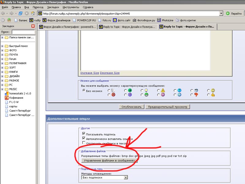

см аттач. тэги не надо использовать))

это я сделал, файл загрузил на сервер. А как теперь картинку из файла вставить в тексте?
Ответ: Что такое Luminosity?
Если бы Вы сюда загрузили, то ее бы тут уже казало. :)
Еще раз: Кнопка быстрого ответа > Расширенный режим > Управление файлами в сообщениях.
Теги IMG на форуме отключены.
