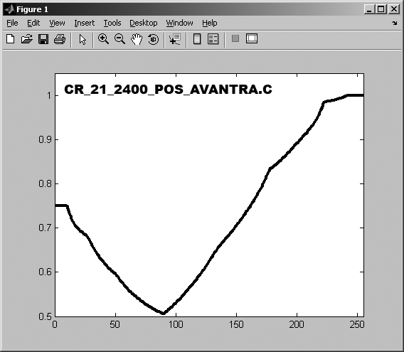

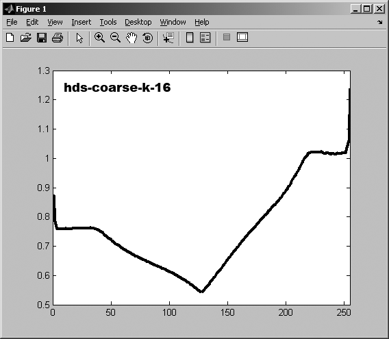

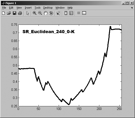

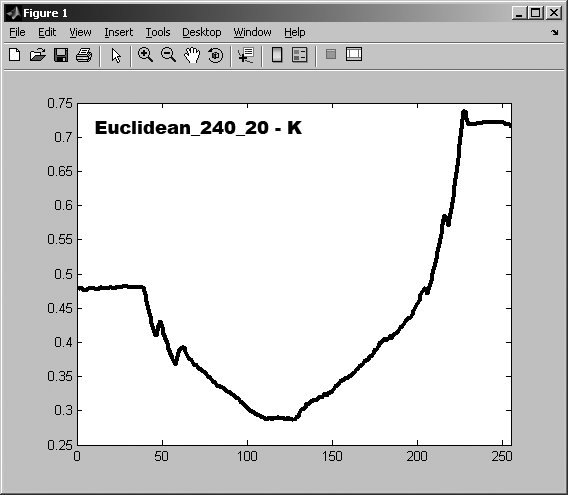

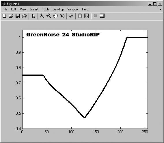

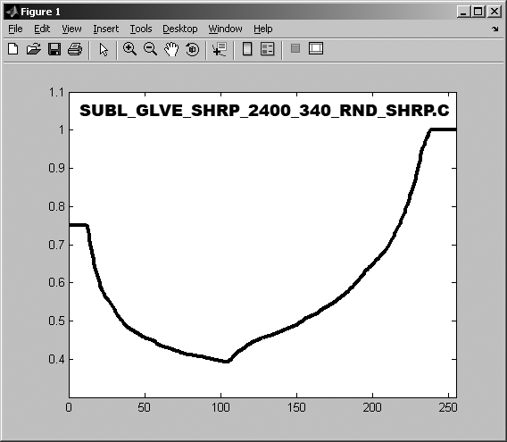

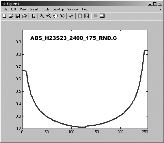

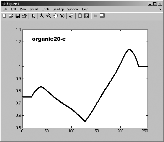

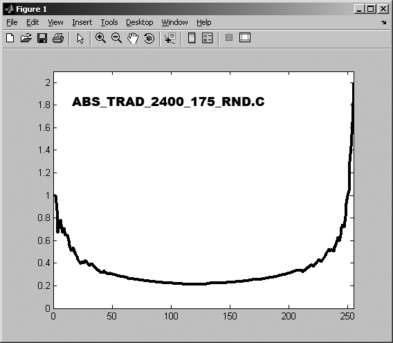

Добавлю информации. Если величина растискивания определяется печатным процессом, бумагой, то характер его поведения в зависимости от уровня тона определяется периметром печатного элемента. И здесь показательна зависимость отношения периметра к площади внутри его от уровня тона. Т.е. если для 10% точки это сам печатный элемент, то для 90% точки – это пробел. На рис. зависимость для 9 разных растров. Видно отличие регулярного растра от гибридов, стохастик 1 и 2 порядков (Blue & Green NoiseMask).
Видно, что на кривых есть особенности, которые грозят тоновым скачком. Разные рипы, по разному решают эту проблему. Agfa и Artwork System добавляют шум при пользовании растром, это пошло еще с ABS. StudioRIP, при генерации растра, использует low-pass фильтр (результат виден на рис SR_Euclidean_240_0-K и Euclidean_240_20-K).
Для получения этих зависимостей достаточно отрастрировать 256 патчей с разным тоном, выделить эти обрасти в 1-битном тифе и подсчитать отношение.
    30.9 КБ · Просм.: 1 475
    29.8 КБ · Просм.: 1 383

остальные
    29.6 КБ · Просм.: 1 501
