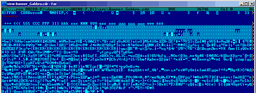

Да у вас в «PostSript'е» вместо текста белиберда из двоичных данных собстно CDR-файла. Не поленитесь, загляните внутрь каким-либо просмотрищиком типа <F3> в FAR'е.
P.S. Вы, часом, в Distiller не сам CDR запихнули?
    19.4 КБ · Просм.: 926

Ответ: Что-то не так с конечным макетом.
да, сам cdr и запихнула, так как пдф файл он пишет нельзя в него затаскивать
