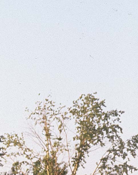

Проффесиональный фотограф сделал снимок. Отдали сканировать в проф.бюро, а результат - весь кадр в мелкую точку (см. аттач). Что за фигня? Я конечно почищу-мне не в падлу, но просто интересно - отчего это происходит:
Плохая пленка? Сканер грязный? Или сам слайд надо было протереть?

"мелкая точка" это аппаратный шарп сканера. смотри на имидж для полиграфии при 50% и будет спокойнее. чисти на 200% по "не логичностям"

Зависит от сканера, на подовляющем числе моделей его можно отключить. А для борьбы с этими мелкими точками есть замечательная софтина "Neat Image".

Без него плохо будет. Мыло и "разблюреные" края. Весь мелкий мусор можно убрать простым способом.
1. Копируем все изображение в новый слой
2. Применяем Dust & strutches. Радиус и Порог надо выставлять в зависимости от ситуации.
3. Включаем маскирочный слой. Например: Layer/Add layer mask/Hide all
4. Берем кисть и начинаем в маскировочном слое "закрашивать" белым цветом там, где грязь.

A сколько PPi? Или другими словами разрешение сканирования? Судя по мусору - не маленькое. Тут мы видим зерно (точнее грануляцию), может быть ещё и из-за не соответствия типа плёнки условиям съёмки. Могут быть и другие причины - например програмная интерполяция софтом сканера - т.к. на фрагменте мыло,такой вариант очень даже возможен. Узнайте оптическое разрешение сканера и по полученным размерам вычислите необходимое разрешение сканирования. Ну а чистить стоит на масштабе 100% - берегите свое время.

Зерно! Его-то как раз и рашарпило чрезмерно. Странно, что мусор на кадре остался, это не "профессиональный" сканер, а просто сканер. Нормальный слайдовый сканер как правило имеет встроенный в его софт аппаратно-программный модуль удаления пыли и царапин, причем работает в большинстве случаев изумительно, потом только подчистить нужно. + ко всему, хорошо бы посмотреть на свойства в настройказ сканера, возможно Шарп выставлен уже в них!

Именно у данного снимка разрешение большое. Ибо файл у меня на 200 с лишним мегов тянул. Но другие кадры, сделанные с меньшим разрешением, ту же картину показывают, так что не в них дело.

Это проблема сканера: CCD-сканеры гадость ещё та.
тут все подробности:
http://bookdesigner.narod.ru/Barabannik.html
