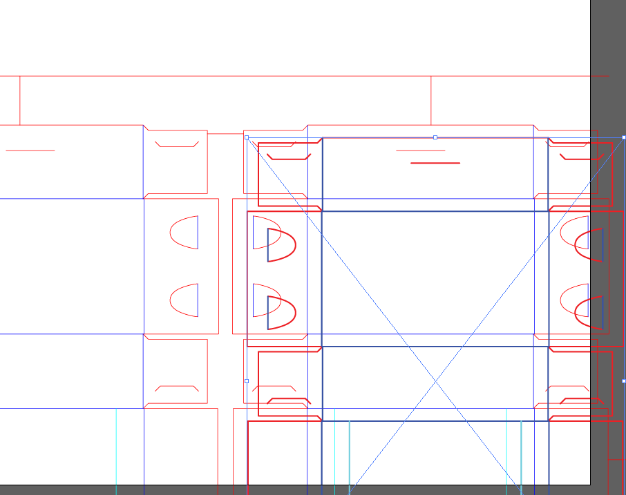

[AI CC2021] Что за прозрачность на объекте?
egorus2010
12 лет на форуме
1 007
40
egorus2010
12 лет на форуме
1 007
40
У линка привязки - только габаритные маркеры.

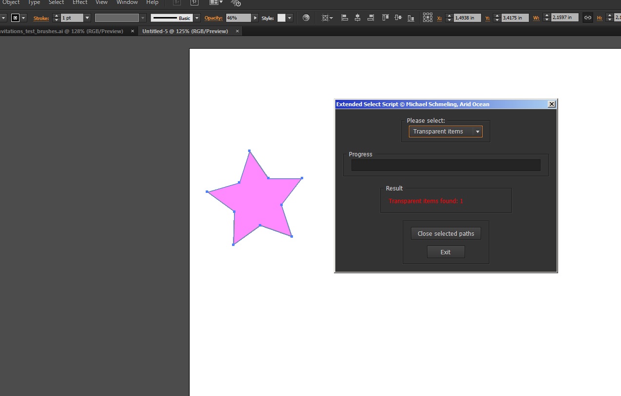

вообще то скрипт есть для этих целей ...)))) 'otbline'
    84.9 КБ · Просм.: 87
