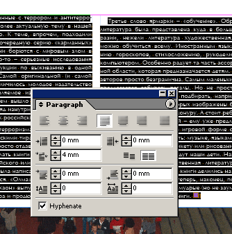

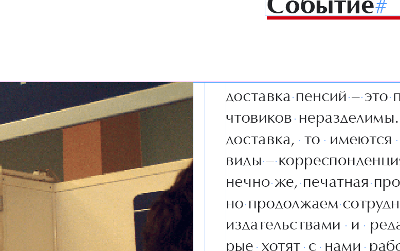

Мне надо, чтобы граница текста шла по верхнему краю фотографии. Текст во фрейме выровнен по базовой сетке. Нижняя граница текста в порядке. Верхняя - не притыкается к верху фрейма. А надо.
Ну и что крутить? И поле выравнивания по вертикали не активно :(
надеюсь до завтрашнего утра проблему решить.
Догадываюсь, что дело в настройках этой самой сетки, а где она настраивается? что-то затык произошел :(

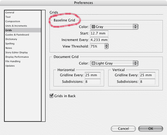

Так я и спрашиваю - где она выравнивается???
или вот еще: картина маслом, блин :(

Картинку вложил. А второе, у тебя текст к базовой сетке не привязан

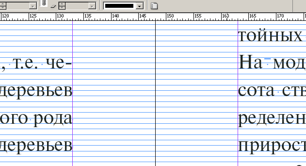

Сделай так: View->Show Baseline Grid. Увидишь, как и к чему текст будет прилипать. Чем меньше тем лучше, но не до безобразия. Существуют соответствующие пожелания, и я их даже читал, но не запомнил, так что делаю "на глаз". :)
крайний раз стоял 1 мм.

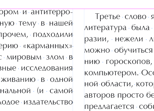

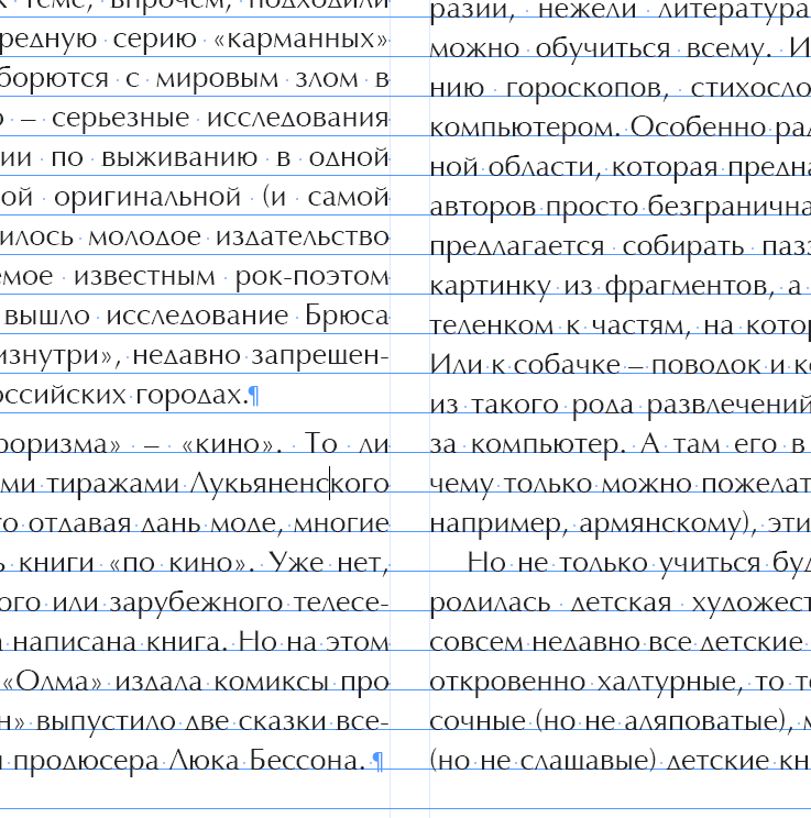

Кто-нить объяснит, где собака порылась? Это ОДИН фрейм с двумя колонками. Может, в колонках дело? У всех абзацев все одинаковое.
показываю:
    55.4 КБ · Просм.: 1 047
Ответ: Что за ерунда и как с этим бороться?
Psy, мельче делай... Намного

Спасибо :) Сделала 1 пункт, вроде все нормально.
Но это же ненормально! нафига она тогда нужна, если все равно криво?
1 pt? Погорячилась... )) Эдак ничего и заметно не будет. ))

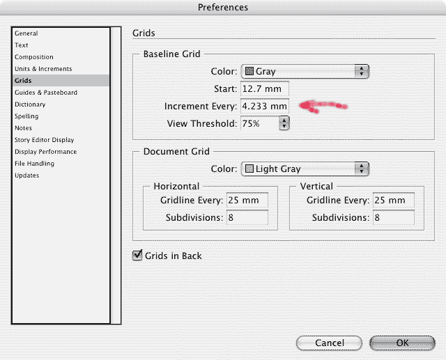

Надо, чтобы Leading совпадал с Increment every (в аттаче)
:confused: А как тогда быть с интерлиньяжем заголовков, формул, любых других отклонений от обычного текста? Текст должен всякий раз прыгать на строчку?

Psy сказал(а):
Спасибо, увидела :)
показываю:
в этом сообщении видно, что расстояние между двумя абзацами в левой колонке больше, чем интерлияньяж. Может стили проверите?

Если не выравнивается, посмотри по Ctrl B вертикальное выравнивание случайно не Justify& :D

да я ж говорю - ВСЕ в фрейме одинаковое, в сетке дело. Щас все ровно. Пусть будет 1 пункт, не буду менять :)))) Мне понравилось :)
Нет, везде Top и Cap Heught.
