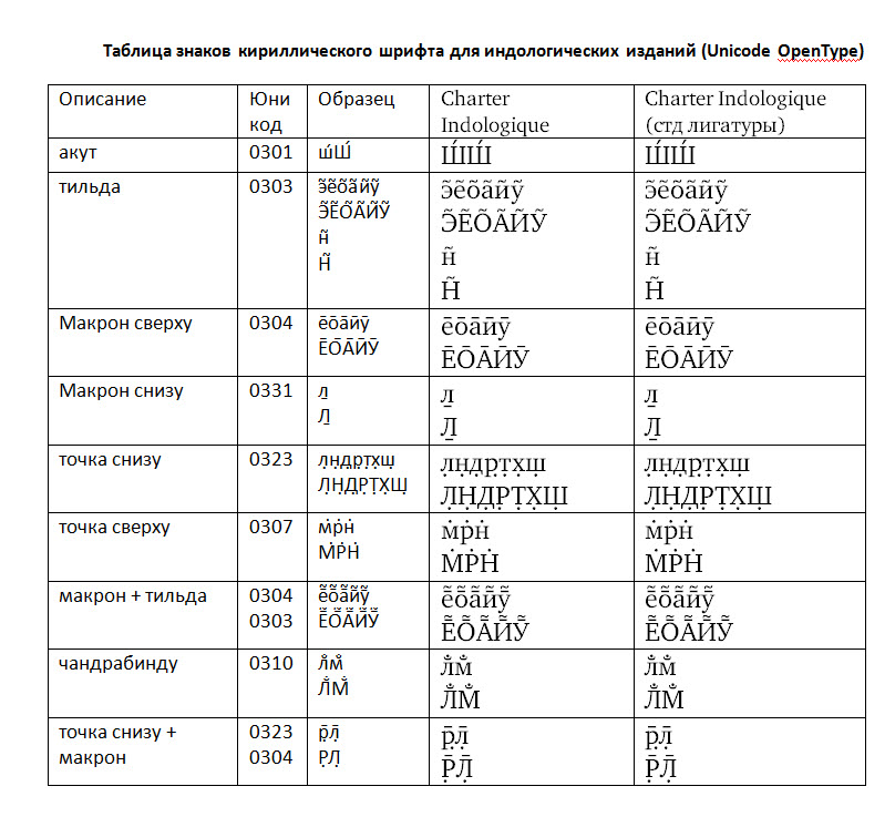

Проблема: я не знаю, как сделано так, чтобы диакритика прыгала выше, когда буква заглавная и когда два акцента стоят.
Я всё обернул в лигатуры, и так красивее выглядит.
Помимо этого я не пойму, в чем разница между Word 2007 и Word 2010. Word 2007 показывает как надо (но .pdf экспортирует кривой), а Word 2010 показывает кашу - лигатуры наезжают на сами знаки. Что делать?

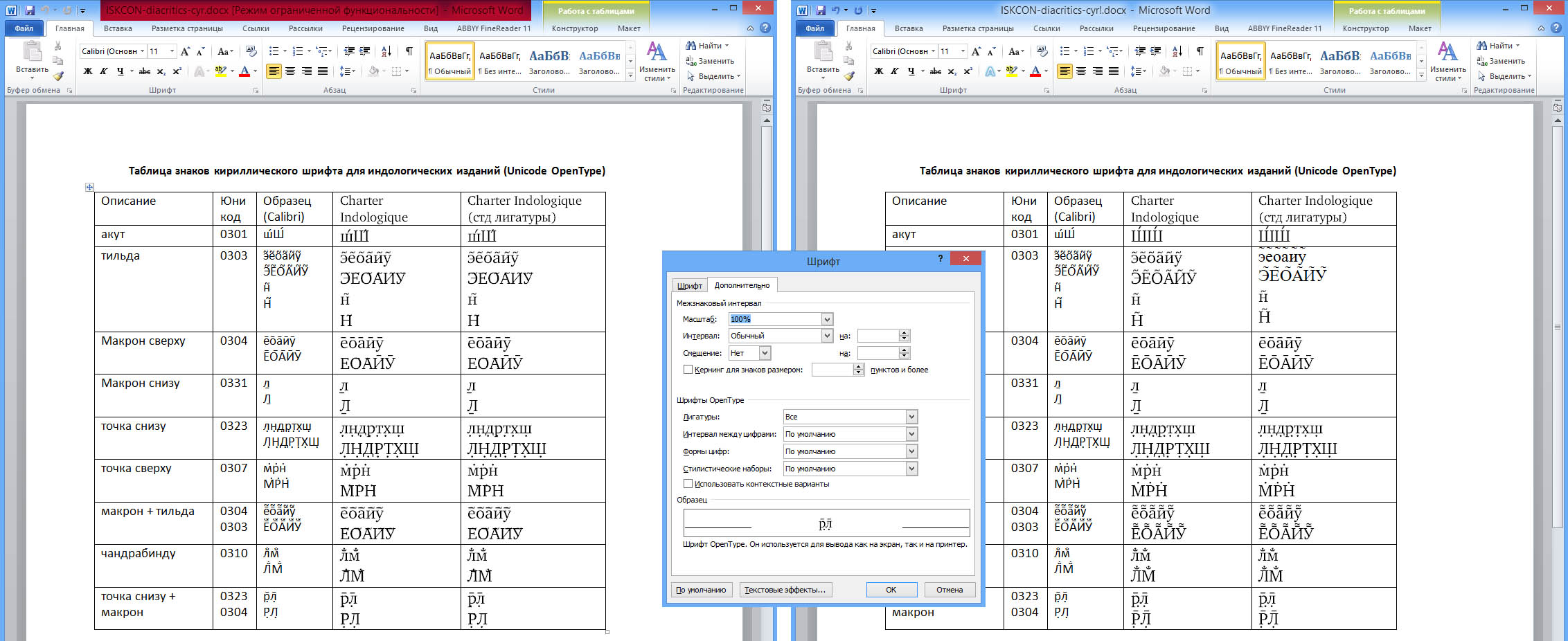

В 2007 ворде все на месте (и на правильное высоте) - https://www.dropbox.com/s/z02tz3ecpl26ole/ISKCON-diacritics-cyr-Word2007-yes.jpg

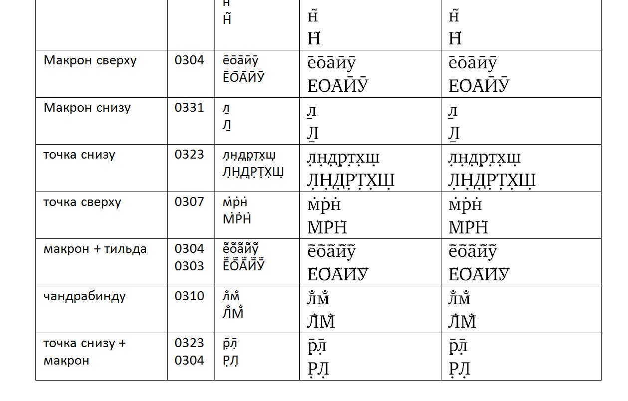

В 2010 ворде (хотя согласно Википепдии это первый ворд, где нормально поддерживаются лигатуры OpenType) - полная каша.
https://www.dropbox.com/s/816u0dekzf0dbgk/ISKCON-diacritics-cyr-Word2010-no.jpg
Исходный вордовский файл для экспериментов https://www.dropbox.com/s/dmosh2k4ow8e8zk/ISKCON-diacritics-cyr.docx

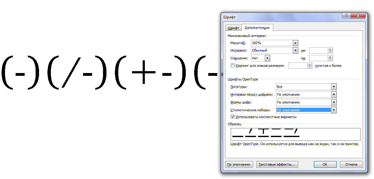

3. Если Ваша задача — что-то издать, почему Вы ориентируетесь на возможности MS Word, а не InDesign или QuarkXpress? Хотя сгенерированный Вами шрифт вполне работоспособен и в MS Word 2010. Дело в том, что Ваш вордовский файл создан в более ранней версии MS Word, последняя же версия работает с ним в режиме ограниченной функциональности — поэтому Ваши фичи не работают. Нужно просто пересохранить документ в формате последней версии MS Word и в разделе Дополнительно меню Шрифт включить Ваши лигатуры. Но лучше перенести этот lookup из фичи liga в фичу ccmp (все будет работать по умолчанию).

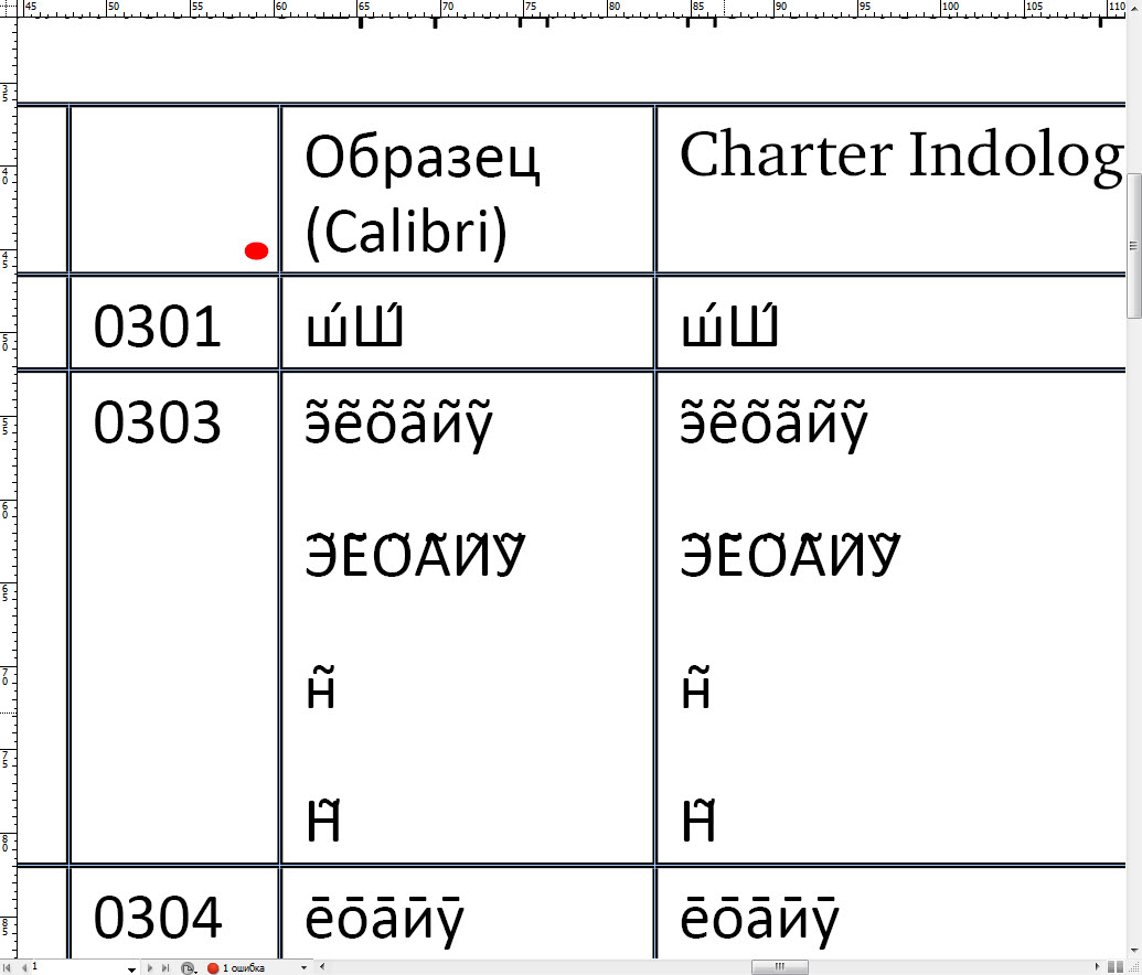

Ориентируюсь на ворд, ибо индизайн работает с деванагари еще более непредсказуемо, чем ворд. Но главое - ворд есть у всех, соотвественно можно внести поправку в исходник. Если же инди - то нужно делать пометки в .pdf, потом их от туда вычленять.
Хотя, возможно, Вы сказали для себя элементарную вещь, но тем не менее почти убедили сконвертироваться на .docx. Особенно ценен совет насчет "lookup из фичи liga в фичу ccmp" - знать бы еще как это сделать.
Вы Indesign ME использовали?
Вот начало Вашего кода (фича liga):
feature liga {
script latn;
lookup stdliga {
sub f i by fi;
sub f l by fl;
} stdliga;
lookup cyrindo {
Нужно создать фичу ccmp и вот этот lookup cyrindo полностью перенести в нее.
